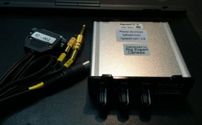

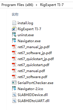

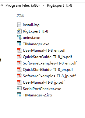

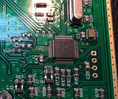

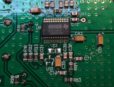

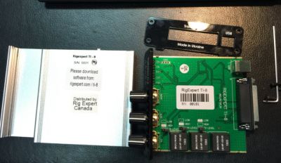

相比旧版本的 TI-7 就驱动这里 升级了一整个版本 不再拖泥带水
在此感谢二爷提供的精品+1 此次配线ICOM IC-002 用于折腾.....

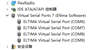

而各个RIG PTT FSK WKEY这四个所需的虚拟串口,所用的是 Eltima出品 的HW VSP
已经更改为7版本 支持win10。
版本作者是应该支付了License总费用的。当然HW VSP升级为8版本更合理,可能作者考虑
到出费合理问题吧。这样猜测 也许正确

设置如下(个人习惯 配合多种Contest软件得出的串口号互补) 供参考
PTT&CAT
COM9 =9600-8-N-1-PTT-CW
PTT via CAT
CW via CAT
CW is LSB
AFSK in FSK none
5Hz
TNC 2nd
COM7 =9600-8-N-1-PTT-CW
FSK
COM6
WinKey
COM8
