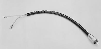

标题是:《宽带双极天线系统使用被覆铁氧体微粒的同轴馈线以减少线电流》,我认为减少线电流就是减少同轴馈线外皮的电流(同轴馈线的屏蔽层在高频电流通过时由于趋肤效应可分为内皮和外皮两个导体)。
这专利的意思是在同轴馈线的外层绝缘体上被覆铁氧体微粒以扼止屏蔽层外皮上电流,相同于在普通馈线外层上套几个环形磁体(就是扼流型巴伦,见图2,图3)。
如果用了这钟馈线,那么巴伦就不需要了(不需要阻抗变换的情况下),是不是这个意思?那示意图是怎么回事?没看懂,各位看看是怎么回事。
