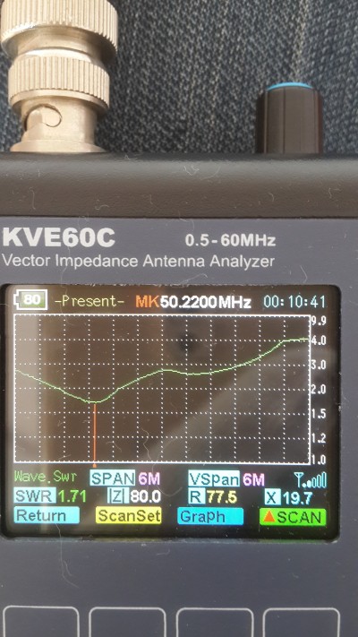

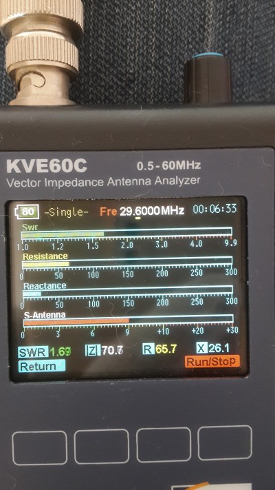

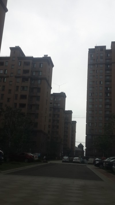

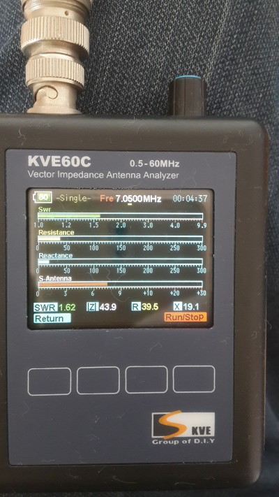

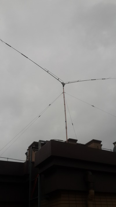

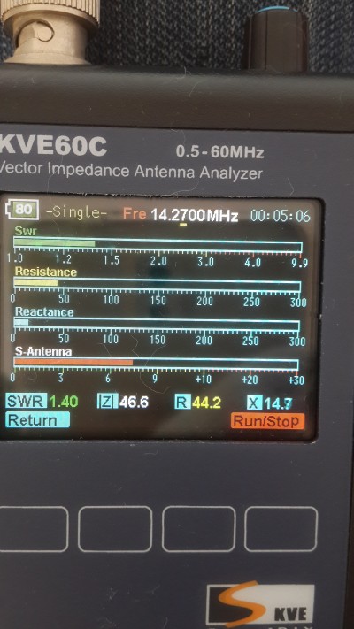

准备N久,终于在BG6ADO的帮助下,组装好天线,用了2个周末,架设起来了。撑杆6米,分两节上楼,天线在十二楼楼顶。话不多说,有图为证。感觉 天线的指标还没到位。今天上午10:20在14.270同BH7JUO做了首次通联,信号互报57、58。

撑杆6米正,-7馈线

没做避雷,我的西边有座18层的楼,我的天线在保护范围了

驻波怎么那么大

呵呵,驻波可以了,又有那么好的环境,当然常用的频点驻波可以细调一些。不过正常使用没有任何问题了。有限波器的天线,频带都很窄,同频段高低端很难兼顾的,不过用机内天调“和谐”一下完全OK..
我如果有您的架设条件,立杆上我肯定只要UV天线,最多再增加一个50垂直极化天线。其他的就让天线站成一把扇,全尺寸。
方案:一个立杆,两条主天线,方向呈十字交叉,振子即为天线又为立杆拉锁。
7/21/3.8MHz,--------采购W-735. (7兆全尺寸,三倍频21兆;3.8兆缩短型偶极天选,因为只有一个限波器,带宽足够,效率尚可);
14/10------------------在上述w735的巴伦上再并联14兆、10兆(或者并联50兆?)。14、10兆天选以五线谱并联,拓展频率。
费用:我想就是735天线,加上增加的频率一些导线(都很短的)、拉绳了,RMB500够了。
效果:自己去设想,呵呵。
