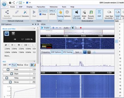

LAN增益足够高,21级,缺省值为5,试着调整了一下,超过15后SDR基本阻塞,缺省值5为最佳,弱信号可以调到8或10,但底噪也会上升,不过底噪可以通过DSP的选项进行降噪

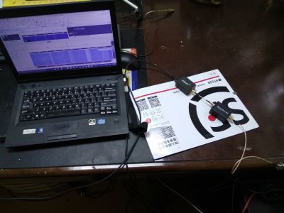

RF同轴线供电,SpyVerter不需要另外供电,那就把bias-Tee 设为on

OK,正常使用,晚上单位值班,T2FD宽带天线,试了试业余段,只在40米收到老毛子的呼叫,对比TRK-90,TRK-90什么也收不到,噪声一片。

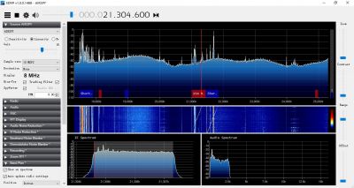

今天15米传播不错
