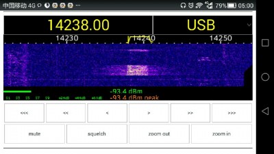

荷兰某大学的WEBSDR性能非常不错 大家可以用来监听自己的下行信号 [复制链接]

回  18楼(BA7KW)的帖子
第18楼BA7KW于2015-03-15 04:46发表的:
传播不是对等的吗?难道有个单向阀?
我觉得是我们这边电磁环境太差,底噪大,所以收不到。
传播是对等的,书上写得很清楚,提“单向传播”,会被人说读得书少。实际上,书上说的传播对等是有条件的。他的实验条件是双方的客观条件是相同的,电波经过相同的路径。而在实际的远地通联中,经常不会出现这样的理想条件。就你所遇到这次的情况。在地图上,从广东到荷兰之间画一条直线,即使双方用八木天线沿这条直线相向发射,到达对方的电波,所经过的路径也很可能是不同的。一个可能的原因是双方的昼夜条件不同,双方电离层的状态(比如厚度)不同,导致双方电离层所能反射的电磁波的入射角不同。这样,双方发射的电磁波在大气中的传播路径就不一样。这时候,我不能再套用书上说的传播对等,因为条件不同了。
你说的噪音不同,是造成这种事实上的“单向传播”的一个直观的原因,是存在于接收方的。发射方难道没有可能出问题吗?只要双方条件不同,就可能出现不同的结果。
在线BD7IHN
13328
只看该作者 23楼 发表于: 2015-03-15
百度百科里找到这么一段描述“电离层分层结构只是电离层状态的理想描述,实际上电离层总是随纬度、经度呈现复杂的空间变化,并且具有昼夜、季节、年、太阳黑子周等变化。由于电离层各层的化学结构、热结构不同,各层的形态变化也不尽相同。”短波通讯所依赖的电离层实在是变化复杂,传播对等的理想条件常常是不存在的。例如荷兰那边电离层高一点,广州这边电离层低一点,加上地球表面是个曲面。我设想,电波从广州传向荷兰的多次反射过程中,和反射面(地面和电离层)的夹角是逐步减小的,有利于传播得更远。从荷兰传向广州,则刚好相反。所以形成“单向传播”也就不奇怪了。想象一下一个喇叭状的空间,可能就容易理解了。
在线BD7IHN
13328
只看该作者 24楼 发表于: 2015-03-15
可能还有其它的模型,事实是单向传播客观存在。
