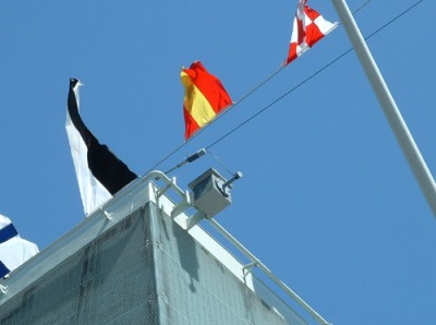

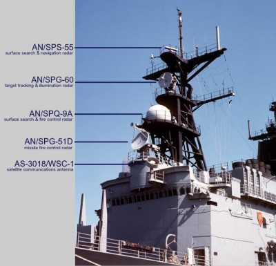

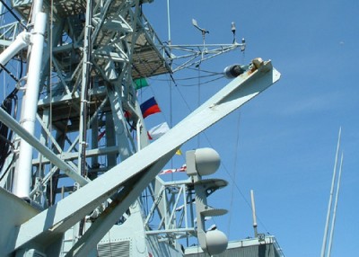

只看该作者 6楼 发表于: 2014-09-10

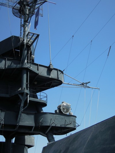

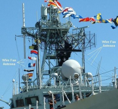

如果扣字眼的话,这应叫线天线比较合适。
别小看这种一端馈电的线天线,现在军舰上也还安装端馈的线天线,短波还得靠它,搞好了匹配还是很不错的天线,双极天线只不过是中间馈电的线天线而已,而温顿天线侧是偏中心馈电的线天线,倒V和正V只不过是线朝上或朝下成一定角度,至于直立的鞭天线,则是1/4波长的线天线立起来,怎么馈电看你自已,只有馈电选择的差别,因而也只有形状的差别,发挥作用的都只能是那根线。
第三张图是军舰上线天线的匹配盒。其它图中都可看到线天线。

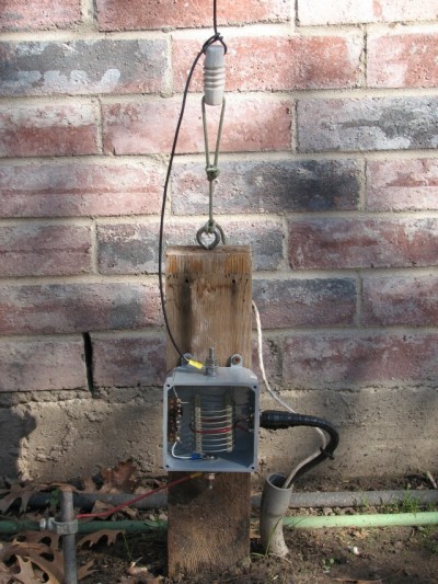

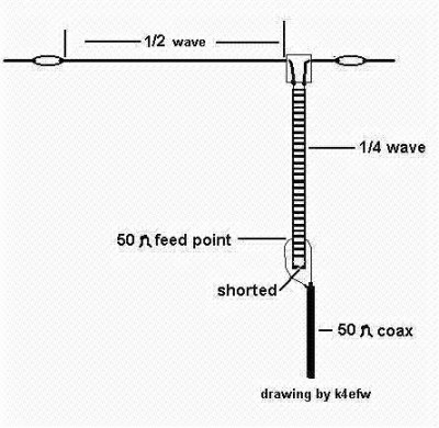

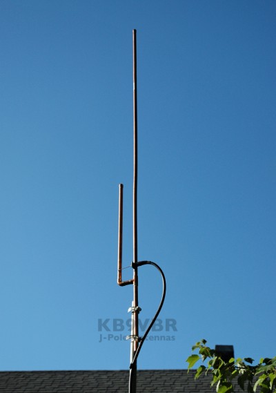

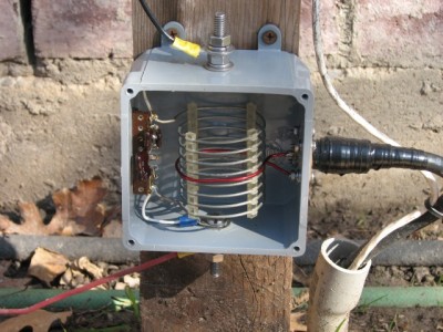

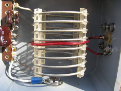

只看该作者 10楼 发表于: 2014-09-11
拉根线做成的线天线简单但不简陋。
双极天线一般是指半波长的双极天线,此种用得多,只是因为双极天线是在线的中间馈电(由于在中间馈电,这条半波长的线被分成了两半,但在电学上可以看成是一根完整的线,电流从一端流向半波长的另一端),中间馈电处阻抗73欧(或称为75欧),加上近地架设,阻抗会有降低,与50欧的馈线正好匹配,再加个1:1的扼流型巴伦使天线两臂电流对称,就可工作得很好。
由于空间所限或为了方便,大家一般拉根十几米或几十米长的线当天线,而且是一端馈电,做好了匹配的话,效果不亚于双极天线以及倒V正V。
如果端馈的线天线刚好是半波长的话(刚好半个波长效果最好,因为波形完整,与双极天线等同),馈电处的阻抗很大,达数千欧,和50欧的馈线匹配不好搞,有用1/4波长短截线作阻抗匹配的,如Zepp天线(图4)及UV段常用的J型天线(图5),也有用电容与电感并联(谐振时阻抗很大)作阻抗匹配的,也有用变压器圈数比变化使阻抗变化来匹配的,下图1~3是变压器阻抗匹配一例,可以借鉴。
图1~3中阻抗匹配用了类似电源变压器原理,也就是阻抗比是圈数比的平方。如图1,馈线侧是一圈,天线侧是8圈,那么阻抗比为1:64,也就是50欧至3200欧,3200欧差不多就是半波长端馈线天线一端的阻抗值,做好了阻抗匹配,驻波就会小。
注意第三张图的接地。
这个天线的好处是馈线不与天线直接接触,而且还有地线,雷击的可能性非常小。
