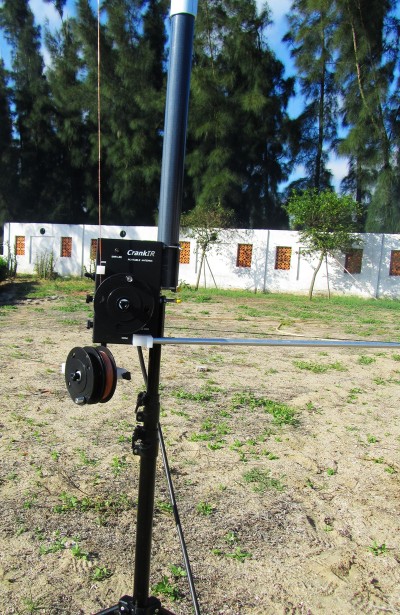

只看该作者 12楼 发表于: 2014-10-04

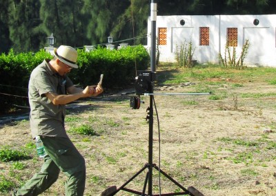

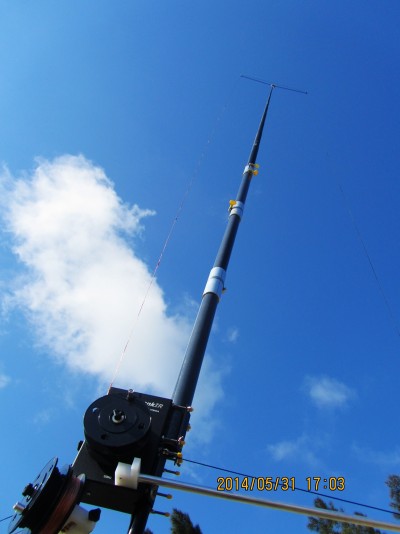

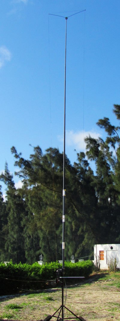

这个十一七公在乡下测试使用这个怪天线,七公至爱的神器FT-817在传播与这个怪天线的助力下,在不到15个小时的时间里(当然还包括睡眠的几个小时在内)在10米波段完成了与七大洲的通联,他们分别是亚洲泰国的E21EJC、大洋洲澳大利亚的VK4AFU、欧洲希腊克里特岛的SW9AG、非洲南非的ZS1ROM、北美洲加拿大的VE6BBP、南美洲乌拉圭的CX2BR以及阿根廷的LW3DG、南极洲俄罗斯科考站的RI1ANC。虽然申请WAC奖状只需要六大洲的通联即可,南极洲算是附送的吧!这些通联的达成“怪天线”功不可没,QRP DX通联依然是七公的最爱!欧耶!!!

有没有图纸和说明,很想做一个。我家里正好没位置架天线,这个不占空间很合适。

有成品卖,佛山儿童团长在用。DCU,这玩意比GP占地方。

6米怪天线架好,有上6米的朋友吗?50.110MHz  USB正在守候中!

没有觉得有什么新奇怪。1992年协会出版的书就有,Arrl很多版手册,antenna book中到处都有。10米以上还方便自制,低波段就太庞大了,远大于全尺寸loop。
其实就是一个loop,饋电电不同罢了。类似gamma/Pi型匹配,以及J型天线等匹配方式。
