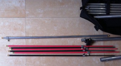

今天单位值班,所以17:00收到快递就拿到了,晚饭后,上楼顶平台组装YP-3,大概20分钟组装完毕,架在凉衣架上,总体映象打分:90
问题与建议:
1:3个单元振子横向观察不在一个水平面上,对齐后,又会动,是否有办法解决?或者在基本水平的状态下有点不齐平无关紧要?
2:横杆上的3个塑料骑马振子座使用架设时是在横杆的上面还是下面?就是朝下还是朝上?那种安全?
3:说明书中提到的激励单位是否等于驱动单元?
4:实际使用中,是否需要改变3MM黄铜发夹棒的长短?这就意味着各波段都需要准备2条符合该波段长短的发夹棒?
5:短路棒可以用绝缘胶布包上?以避免短路?
6:加感线圈是否用热缩管包上更妥更安全?
7:发现其中有几个加感线圈中间有铝抹嵌在中间,请大家检查并及时清理,以免后患!
8:定制一个铝箱,携带安全并有效长期保存,充分避免软包的相互挤压磨损,还有档次。
9:接一个1:1的巴伦是否可以大大改善提升效果?磁棒的好还是磁圈的好?
10:各个链接处的内牙与外牙,有条件的最好用丝攻与板牙重新走一遍,这样安装更顺畅。
11:YP-3可以承受多大的风?

YP-3使用至今已经2年左右了 就使用中发一些自己使用的体会 供参考
问题与建议:
* 在里面细的主梁上包1-2层铝箔可以有所改善
* 我平时使用的时候一直放在下面 感觉比较稳定 而且振子不容易不平
* 我想应该不一样吧
* 不需要
* 是的 热缩管漂亮
* 不知道其他人怎么搞 反正我是包上了还可以在上面写字 还便于区分
* YP-3买回来以后 最好自己把有的地方细加工一下
* 但是出门的体积会变大
* 我是自己搞的一个线绕巴伦 效果非常好
* 是这样
11:YP-3可以承受多大的风?
* 曾经在5-6级大风下面使用过 (上海 )

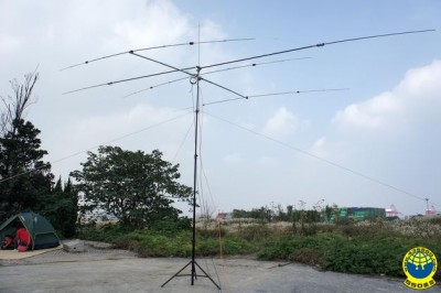

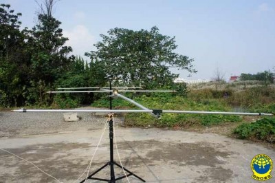

15米重型升降杆 来个照片看看啊。 YP-3有一定的重量,淘宝上的4.8米灯架应该是顶不住的。
生存空间,不是靠乞求和抗议来实现的,而是靠铁和血来实现的!
342
只看该作者 3楼 发表于: 2013-04-30
回 bg4qae 的帖子
bg4qae:15米重型升降杆 来个照片看看啊。 YP-3有一定的重量,淘宝上的4.8米灯架应该是顶不住的。 (2013-04-30 10:01)
可以使用的 但是要加防风绳 已经使用多次
[ 此帖被骄傲的中国人在2013-04-30 10:28重新编辑 ]

上面有3副天线 YP-3 、 MINIBUDDIPOLE 、UV GP
可以参考一下了 是不是可以用

我的也收到了,到手后需要大力度的DIY.先解决安装时黑手的问题,用热缩管套。

我个人感觉这种快速安装的螺丝应该用粗丝,拧三圈就紧那就完美了。而且拧的圈数少了磨损也少了。

我有个不锈钢的十二米,不懂合适不合适 ,感觉那支撑杆有点软

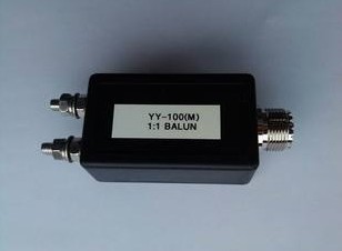

我人懒,是用这个,火腿歪歪的,有时间自己做也可以

回 BG8SPW 的帖子
BG8SPW:[图片]
我人懒,是用这个,火腿歪歪的,有时间自己做也可以[表情]  (2013-05-01 13:51)
谢谢,我这里没有材料,也只能用成品

所有振子和线圈都套了热缩管吗?
相聚是缘分,相识是缘分,通联拉近我们的距离
QQ:178718,HAM无限群号:100571
离线weed
8745
只看该作者 17楼 发表于: 2013-05-01
回 bg7smp 的帖子
bg7smp:所有振子和线圈都套了热缩管吗? (2013-05-01 14:02)
要缩入管内的部分不套,其它的全套上了。
