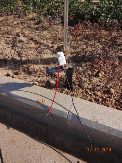

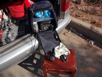

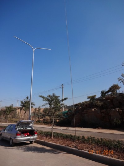

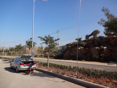

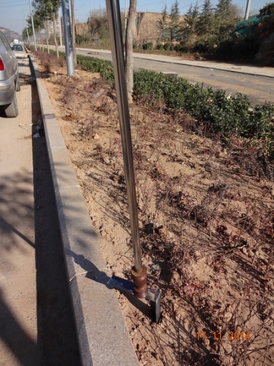

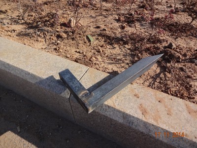

报告楼主,我从欧洲回来了,今天专门去野外实验这个7米多的拉杆天线,我在上面又接个2米多的小拉杆,总高约10米,风力3级以下没有问题。我先试试,因为感觉挺结实的,所以没有拉固定绳。以后外出先拉上固定风绳就安全了。但经过一上午的测试,没有问题。用7兆通到两位北京的朋友,还实验了14兆,更没有问题了!我专门为这个精品拉杆天线制作了地丁和绝缘底座,再用自制的巴伦,临时布了两条地网。通联效果还不错。
请看相关照片:
[ 此帖被BA4II在2014-11-17 14:33重新编辑 ]
山东老鱼/BA4II(CSKC NR 001)

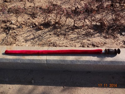

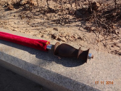

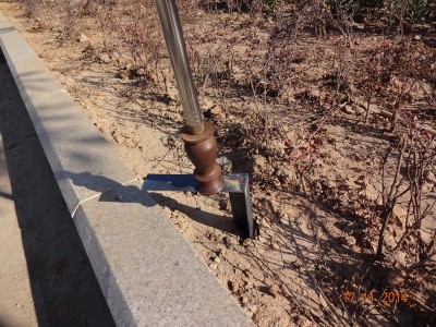

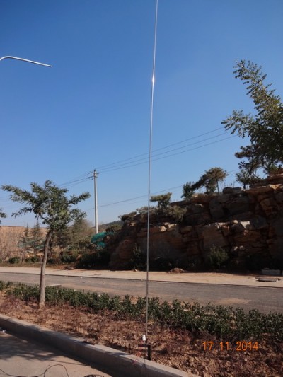

另外的图片:

今天周一,大家都在上班,我用这个拉杆天线意外通到北京的BG1UTQ和BG1AL,分别给我57和59+10的信号报告。7兆CW,给我579的报告。
