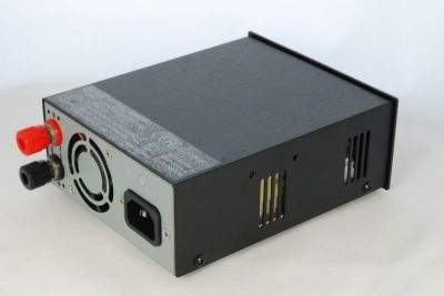

推荐 台湾纳胜NISSEI的 NS-1230M 30A便携开关通信电源。大小可以放进大衣口袋。
尝试着发几张我实拍的照片,供参考。

推荐 台湾纳胜NISSEI的 NS-1230M 30A便携开关通信电源。大小可以放进大衣口袋。野外电源必备

已经被抢光的 散热加强版NS-1230M电源(比之前版本在内部增加了散热片,散热风扇也有所加强)再次到货,数量不多,预购从速!
