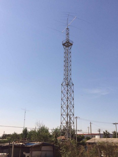

    这次B1Z打算破2011年BY5CD的中国BY区的M/S高功率多人单机组别的记录的,所以我们准备的很充分,BD1RX他们为这次比赛优化了天馈系统,制作了方便大家RUN/AUX切换,天线切换系统,我们这次使用的是160M DP、80M GP+ BEVERAGE、40M 3ELE YAGI+714T、20M 351+714T+4ELE YAGI、15M 5ELE YAGI+EU/NA堆叠+351、10M 5ELE YAGI+EU堆叠+351+5ELE YAGI,而且11月初专门架设了一根R8天线做接收天线给基地的SDR,BH1LHS做软件方面SDR+CW SKIMMER传播数据收集,在比赛前两天将本月的传播数据制作成数据表的形式,分别列出AS、OC、NA、SA、EU、AF除南极洲以外的6大洲6个波段的传播分别打开和关闭的时间。并注意几天更新一次K7RA的传播指数预测文章和每天的传播指数如SFI、A、K和SUNSPOT指数。记得21号K7RA更新过一次各种传播指数29-30号比赛两天SFI=120-115、A=5,是一个很好的传播指数了,记得2013年传播指数和这次的预测值很接近,但是到了27号时候传播指数没有降低反而升高了,在SFI=180、A=8、K=2-3之间、太阳黑子150以上,当时有点担心别出现大的太阳耀斑活动,高兴的是太阳很照顾我们这些竞赛爱好者,没有M级以上耀斑负能量:)。

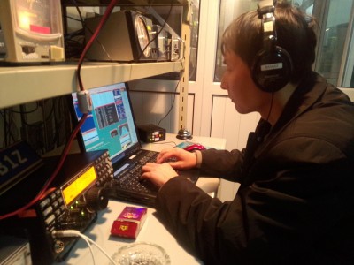

    比赛前一天晚上我们就到达了B1Z竞赛基地,做了一些第一天比赛的值机OP和波段切换时间的安排,并且我学习了一下操作,记得上次操作K3还是2013年CQ WW CW,时间长了有些忘记了,只找到了CW滤波器带宽的调整,声音大小的调整等常规操作,并且是在系数台上完成的,当时也没太注意一些细节,时间已经是凌晨1点半钟了,大家就呼呼休息了,我这人一道比赛头天晚上就兴奋的睡不着,BD1GO自称鼾声比较大为了不影响大家休息,他先在床边的沙发上看电影:P,等我们都睡着了他在睡。但是记得我是最后一个。。听到BD1GO的鼾声是凌晨2:30分,在鼾声中不知不觉的醒了,当时看表5:45分一想没那么困,还是早点起来听听传播情况吧。

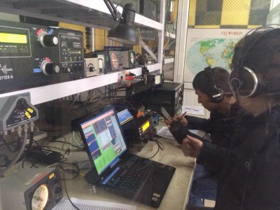

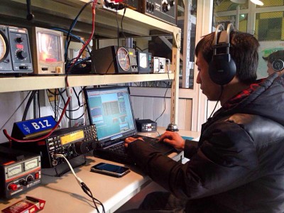

    打开两部K3电台听了听,主叫RUN台15米没有动静,AUX系数台40米上面有很多CW信号,然后出门吸了吸霾,整好碰见BD1RX来到基地 J

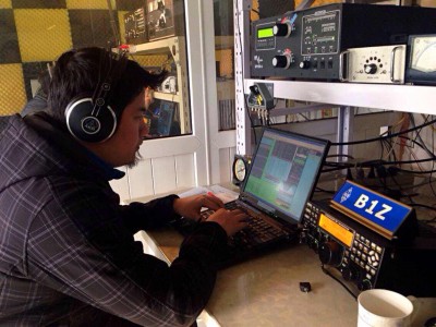

       2014年11月29日7:30分,他们说在频率上呼叫一下看看传播就事占个频点,但是一看就一个K4手键,我说手键用不好啊,其实自动键也是11月份开始会使用的,BD1GO说就先敲着吧,没办法就先敲着吧:)敲了五遍CQ CQ DE BD1IIJ BD1IIJ PSE K,才听到回应我的美国电台K5LY,当时是15米波段5单元八木指向30度北美方向1000W功率输出,收他信号弱给了559信号并自报了姓名,对方超全我的发送信息并确认,给我449 in WA op LEE的信息,当时我还和BD1GO感慨的说,这LEE先生报的信号还真准449。。。是不是传播糟糕啊!当时一看表已经UTC23:58分了,简单寒暄谢谢两句就23:59分了,等对方的73..音刚落下,马上就有QRL QRL发送,这是要抢频率了,不甘示弱马上自动,按F1开始长串CQ CQ…一看表,UTC00:00马上放出CQ B1Z TEST全套呼叫信息,两次CQ后就有美国电台回应,结束了第一个通联。然后看到红色状态行W3PLP发送了SPOT,当时00:02分,马上PILEUP堆积就开始了,高高的铁塔多单元八木+阵列+乌龟真不是盖的!WIN-TEST竞赛LOG软件,是第二次使用还是有些不习惯,改抄错的呼号越改越乱字母颠倒有点发晕,但是后来还是适应了,还有就是主叫台没有调TX-RX转换延时,延迟太长了对方呼号第一个字母总是少点或者少划,还得蒙着来,半个小时后觉得这样效率不行,让BD1RX调整了下转换时间,这样后来才流畅起来,这次真记住了操作电台前必须要进行详细的设置和调整,功放一定要调整到最好状态,这次比赛主叫台功放总是保护,刚产生的堆积就突然没有了。。同时AUX系数台BH1LHS策划和BD1RX台长正在疯狂的抓系数!就这样三个小时的任务完成可以休息了,当时BA1AAX老师好像已经来了:)BH1LHS从系数台转到RUN主叫台,我和BD1GO转为操作系数台,BD1GO这家伙太幽默风趣+话唠:),当时BA1AAX来了后和BD1RX去休息室喝茶聊天了,时间很快到了下午1点钟,这次超级保障BH1GC和BH1MCM都有事没有到场,本来打算再次眼球的。这次丰富午餐和晚餐都是BA1GM阳光俱乐部的台长和BD1RX为我们准备的,非常感谢。
    下午一点我们犹豫是10米还是15米工作主叫EU方向,因为11点后我们10米打算主叫日本过度中午这段时间的,此时BA1GA已经进屋,他可是主力OP啊!二话不说直接上RUN主叫台工作,呼叫了一会儿效果不好EU方向传播没有完全打开,1点30分以后切换到了15米主叫,迎来了一波高峰效果不错,但是3点30分15米感觉效率有所下降,我们商量后切换到10米主叫,这样达到足够高的RUN台的QSO数量,证明我们是对正确的,记得5点30分的时候,我和BH1LHS问10米传播怎样,他说还可以!但是到18点的时候他和我们说10米传播下去了,商量后还是先去15米继续RUN一会儿,记得到了8点钟左右我们选择了20米波段主叫EU效果也很好,达到堆积效果。期间的切换不知道是否妥当,原因是记得BA1GA总说,来来来。。。功放又不工作了帮我调调,可能应该功放停止工作误以为电台不多或者传播不好了:)后来他也会调了,只要重新打到OPR档就能工作了。。。

    第二天的大风让人记忆犹新,生怕房顶别吹飞了,可以用恐怖来形容,80GP天线的天线顶部已经快碰到地面了。。。而且大风使我们的40米主叫天线谐振点发生变化,驻波很不稳定并且很高,最夸张的是714T的天线转到一个角度就不动了,看来扭力小于大风的作用力了。第二天我操作了一会儿40米波段,达到PILEUP比较困难,因为底噪高信号抄收吃力,需要对方重复次数较多,刚形成的PILEUP被这么几个来回的反复确认都吓跑了:)信号好的大台第一天通的已经差不多了,第二天肯定QSO数量会下来,所以我们觉得40米成绩挺好的,我们可能还是忽略的一些80米的QSO,我觉得到比赛末期,应该80米主叫一些电台补充下QSO的数量,让40米系数台抓一些系数,但是也有可能40米周一早晨是欧洲的最后机会,也可能是最好的RUN的时候!真让人琢磨不透。。。

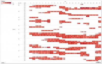

IIJ辛苦! 码了这么多文字。竞赛后的总结很详细!虽然B1Z团队没有达到预期目标,但大家的确很享受这样的竞赛过程!
大台的天馈系统和电台设备分不出差别,个人觉得今年我们的问题还是出在策略和操作技巧上。
先贴两张与5CD的到达信号强度对比数据表。问问我们的20M对NA、SA的操作去哪里了?损失大发了!

充分运用竞赛规则,借助SDR为竞赛提供辅助也是目前各大竞赛台的主要手段之一。不过各位老OP还是充分发挥自己在竞赛中的超强的听抄能力,自信满满哒RUN!对反馈在BANDMAP上的SPOT视而不见啊。几次巡视都发现RUN台的BANDMAP还有大量分数还没捡,当然也不敢冒然打断主叫的节奏,任由在AUX台的同学看着干着急。上虽然RUN台应该保持较高的效率进行主叫,但总有那么一会闲暇之时,WT可以利用Ctrl+F4的功能在主叫频率和本地SPOT的频率之间快速切换,虽然多为1分台,但苍蝇也是肉啊!
