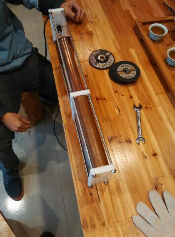

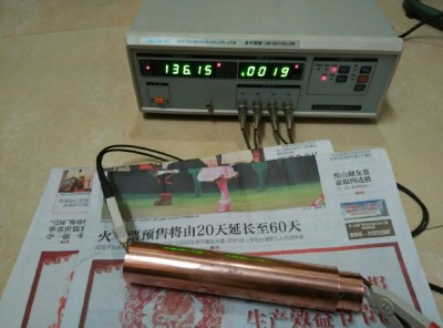

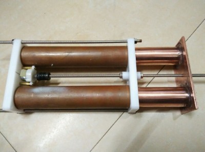

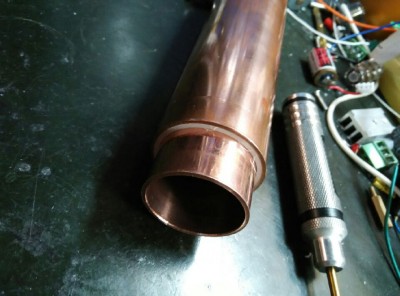

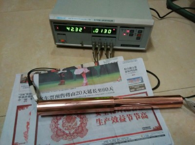

经过多次试验最小容量还是偏大,要继续调整!
[ 此帖被weed在2014-11-18 21:12重新编辑 ]

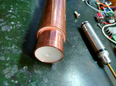

同道中人,都喜欢玩圈圈,老朋友用的紫铜管比较贵。中绝缘用的什么?
离线weed
8749
只看该作者 3楼 发表于: 2014-11-18
回 bg5tpb 的帖子
bg5tpb:同道中人,都喜欢玩圈圈,老朋友用的紫铜管比较贵。中绝缘用的什么? (2014-11-18 21:34)
铁氟龙!!!

不会用整个圆棒车的吧?刚好符合管子内外径的铁氟龙管材不好找
离线weed
8749
只看该作者 5楼 发表于: 2014-11-18

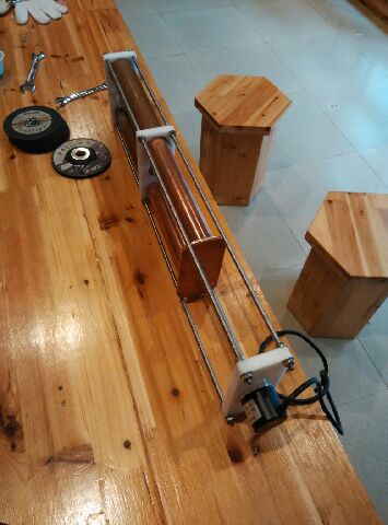

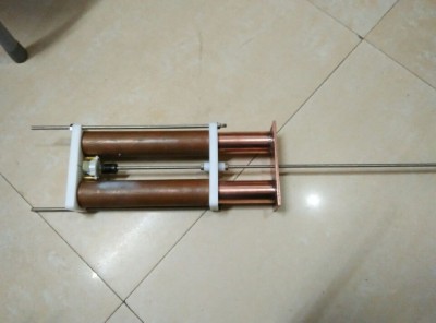

还有电调装置没装上。等明天地丝杆拿回来后就能看到完整的电容了!
离线bd3af
7767
只看该作者 6楼 发表于: 2014-11-18
回 bg5tpb 的帖子
bg5tpb:不会用整个圆棒车的吧?刚好符合管子内外径的铁氟龙管材不好找 (2014-11-18 22:18)
车2个特弗龙环就够了。

其实,手动足矣,丝杠,手动

情愿 最大值少。也不愿意最少值大。 楼主可以做个过度件

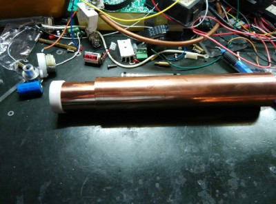

残容偏大的主因是绝缘材料的介电系数太大了,如果是空气介质的话残容就小多了。现在最小还有22mm重叠在一起,介质厚1.5mm。

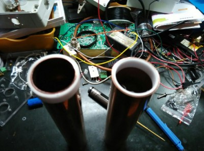

weed:残容偏大的主因是绝缘材料的介电系数太大了,如果是空气介质的话残容就小多了。现在最小还有22mm重叠在一起,介质厚1.5mm。 (2014-11-19 11:15)
看来楼主没有理解我的意思。  相互接触有22mm  这点接触本身就有电容。按计算应当有 14.5p的电容。   大管内经38 小管外径35计算得到。
要想减少这点电容, 必须把这22mm的套接取消掉。 而两管之间要空隙5mm左右才可以达到 理想数值,这空袭之间这么连接是你要考虑的问题,也就是我说的过度件。
铁氟龙介质那没有那么大的数值 ,可以忽略不计

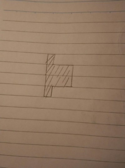

就是要做个这样的东西塞在35mm的管子里,让这个绝缘物在大铜管里滑动,起到支撑小铜管的作用同时也可以使两铜管没有重叠甚至可分开一定的距离。
对吧?
离线BG5FCH
2571
只看该作者 18楼 发表于: 2014-11-19
回 weed 的帖子
weed:就是要做个这样的东西塞在35mm的管子里,让这个绝缘物在大铜管里滑动,起到支撑小铜管的作用同时也可以使两铜管没有重叠甚至可分开一定的距离。
对吧?
[图片] (2014-11-19 21:58)
你去找找我发的电容帖

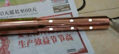

在小管上设若干个小绝缘垫是否可行??
