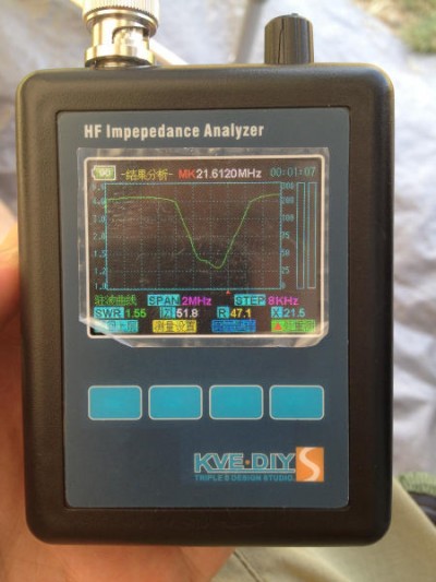

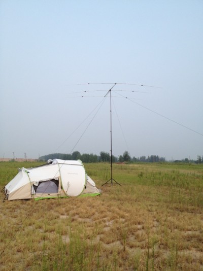

使用7.2米灯架,先拉好绳子,绳子一定要拉在最顶端,要不太软,它受不了。
时间上第一次安装,绳子什么都是新的,全程一个人操作,花费时间大概1个半小时安装完成,升起测试后,降下来做标记,以后就可以直接按标记操作了,就不需要第一次那样,还得用卷尺什么的了。

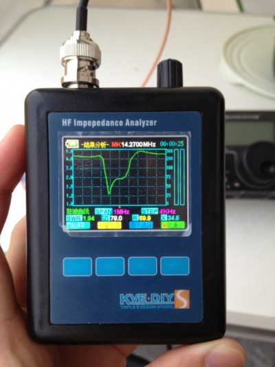

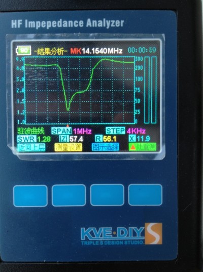

目前只调试了20米波段,一次成功,照说明书上,核对每个物件,安装即可。开始安装时老出错,反复折腾才搞好。

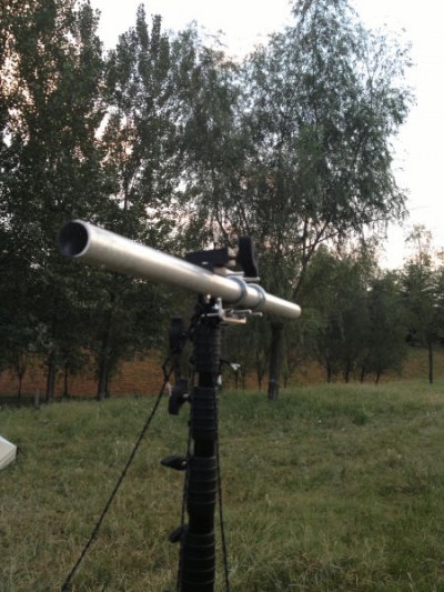

需要注意,灯杆的头有些短,另外最好垫点垫片啥的,铝杆头都磨花了。
这次没准备热缩管,只带了支油性笔,下次买点热缩管套上,也能防黑手。
缺点:黑手,送的白手套全黑了。
SSB波段谐振,270不超过2,调试好之后,在14202通了HL2DNN,报57.     14255通了KH6LC,报55,功率10W。接收声音清晰,像广播。比在家里爽多了,家里听一天啥都听不到。
SSB最低点在14.154,根据情况需要自己调高些。

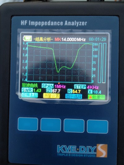

CW谐振在14M偏下,基本都在1.5左右。

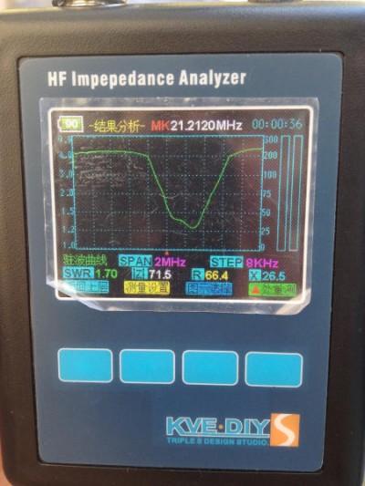

15米波段ssb已调试好,通了4个DX台。

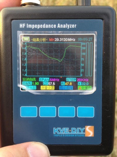

10米波段按说明调试,却在29.150。左右,驻波1.9,不懂如何调
其他波段待调试,再补充。
一点想法:考虑在灯杆头部加一个转接头,上粗下细,中间带拉绳孔,上面粗的直接固定在八木的固定架上,粗细程度和灯架头上的固定座外径一样。下面细的部分直接插入固定座内部,上面有一个定位孔,配合灯杆的固定螺丝,固定住转接头。
这样的话,转接头在天线主梁上不用去掉,平时装好天线之后,直接连他一起插入灯架的接口座内,一拧就固定了,日常使用不需要抬着很重的天线用扳手拧螺丝了。

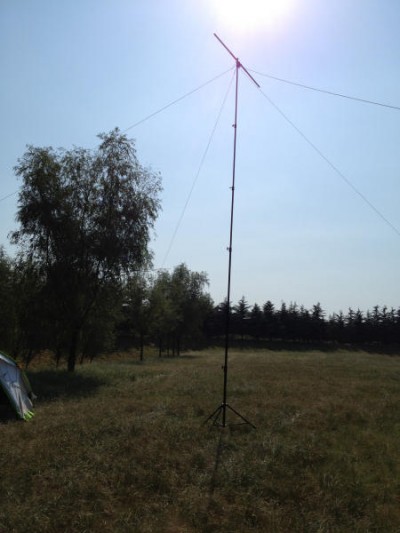

8-31日野外图片,这次我先把抱箍那一节先装上,然后再装其他部分,相对来说简单一些。
然后升起拉好
