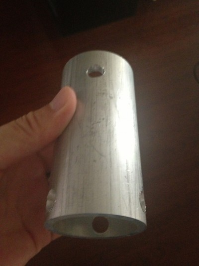

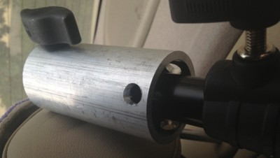

只看该作者 62楼 发表于: 2013-09-10
回 bg4tmc 的帖子
bg4tmc:有多的没?转个来,省得找人做了.[表情]  (2013-09-08 19:34)
自己找个40mm内径的管子,52mm外径以内的做一个就行了,长度最短100mm,可以略长一点点
到处游荡的机器人火腿,目前在丽江
RIG:我有一堆uSDX
ANT:随时都能抄走的拉杆GP天线
离线BG6JJI
4951

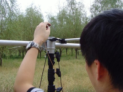

只看该作者 63楼 发表于: 2013-09-10
9月7日,全亚比赛那天通联,没拍别的照片,大致过程就是,先把铝管拧到主梁上,然后只安装中间这一节到灯架上,下面的三个孔绑上绳子,升起来固定好,然后降下来安装天线其他部分。
这次省力多了,不用在架子上拧了,架设也很快。

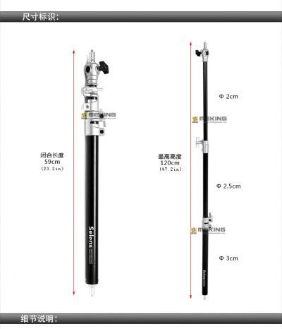

今天检查了已有的灯架及配件,决定放弃转接头方按,利用灯架顶粒及YP-3主梁的抱箍架,简单重新拼装,以达到与楼主思路一样的结果,方案如下:
一、天线
1、4.8米的灯架(一年前购买)+1.2米伸缩气压延长杆=6米。
2、给顶粒(大头)配螺母+弹簧垫片各一。(顶粒丝杆部分较短,可上车床适当削出或自己手工上锉刀)
3、废弃U型抱箍螺栓,在抱箍版中心位置打孔以安装顶粒并紧固;将抱箍弧形齿垫当作大垫片反装(主梁与抱箍板之间),以留出顶粒固定螺母的间隙空间。拼装时按不再拆卸的强度紧固!
4、将抱箍板调整至与振子平行(即顶粒与振子垂直),拼装时按不再拆卸的强度紧固!至此完成与转接头一样的功能,即可减少U型螺栓的困惑,又可方便的放置、取下YP-3。
二、风绳
1、购20mm的铝合金抱箍或类似物件,固定安装在最上一节上部、手拧螺丝下部
2、采用楼主设计的“拉绳板”或类似物件,安装于20mm的铝合金抱箍上部、手拧螺丝下部,中孔圆直径略大于20mm即可,这样就可以以20mm的铝合金抱箍为受力支撑点拉风绳了,即可达到不降灯杆情况下转动YP-3的方向。

在线bg5cmp
92
只看该作者 69楼 发表于: 2013-09-11
“4.8米的灯架(一年前购买)+1.2米伸缩气压延长杆=6米”
不说上粗下细,节点支撑力恐难承受YP-3。
[ 此帖被bg5cmp在2013-09-11 07:26重新编辑 ]
离线BG9CMG
793
只看该作者 70楼 发表于: 2013-09-11
回楼上
也是无奈的选择,4.8米灯架购买的早,而现在用于yp-3略显低了,另购1.2米伸缩气压延长杆寄希望能升高一些。
“上粗下细”现象大概有81cm的长度,这一段我不太担心,我担心的是灯架最上面一节的94cm+120cm=214cm(20mm管径)这个区间,在放上yp-3时且升高过程中的弯曲,一旦升到顶了,在风绳的作用下,就没问题了,这时,各节点支撑点就不会有问题,因为在风绳的扶持作用下,个节点的受力方向是垂直向下的。
目前是这个想法方案,有时间了去实际架设试试。

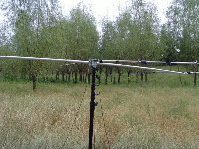

4951

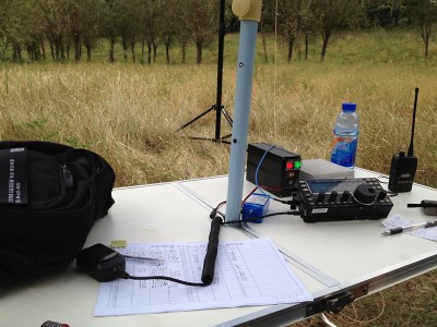

只看该作者 71楼 发表于: 2013-09-11
上图啦,感谢BG6OOF的拍照
到处游荡的机器人火腿,目前在丽江
RIG:我有一堆uSDX
ANT:随时都能抄走的拉杆GP天线
在线bg5cmp
92
只看该作者 72楼 发表于: 2013-09-11
YP-3与7.3米杆的圆满结合。
因关注7.3米杆,请教:
   1。图片显示,试架时升了6节,而天线全上去时,只升了5节,是否遇什么问题?
   2。上升时的重量,包括天线 杆子 馈线 绳索等,估计13-15公斤,一个人搞费劲吗?
离线BG6JJI
4951
只看该作者 73楼 发表于: 2013-09-11
回 bg5cmp 的帖子
bg5cmp:YP-3与7.3米杆的圆满结合。
因关注7.3米杆,请教:
   2。上升时的重量,包括天线 杆子 馈线 绳索 .. (2013-09-11 16:26)
1、第一次试验,没敢升太高,拉绳子也拉好了,懒得再动了。
2、一个人连续升3次可以,第三次觉得累,需要休息一下,一般测试好的升一次就上去了,没有压力。
升的时候一定要拉绳子拉平均,另外要慢,太快容易晃动,天线就容易歪,最好升起和落下是一个方向。
到处游荡的机器人火腿,目前在丽江
RIG:我有一堆uSDX
ANT:随时都能抄走的拉杆GP天线
在线bg5cmp
92
只看该作者 74楼 发表于: 2013-09-11
实为难得的经验之谈,谢谢回应。
野外设台,若取水平天线,架设要轻巧,能放进小车,更重要的是在14兆时能达7米高度以上(以接近30度仰角),
7.3米杆是个不错选择。此贴介绍受益非浅。

只看该作者 76楼 发表于: 2013-09-15
计划提供3套铝管转接头套件,费用50元左右,过两天补图,有兴趣的请跟帖,

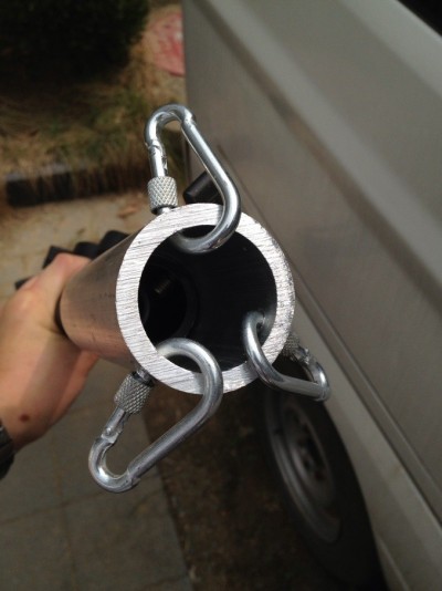

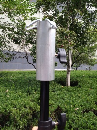

离线BG6JJI
4951
只看该作者 78楼 发表于: 2013-09-16
请看实物图,配件如下:
1、150mm长度铝管一个,已打好孔,1个固定孔,3个拉线孔
2、3个快挂,如果你觉得快挂力度不够,可自行调换,默认配置
以上套件价格50元,不含邮费,只有3套,如需要请直接支付宝支付jerrycnzz@hotmail.com  **锐  以付款为准。邮费默认顺丰到付。
套件为手工制作,不能保证马上发出,另外装载天线等支撑物、承载力度、装载技巧等需要自己调试, 本人不对您使用承担任何责任。
