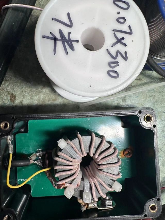

今天0.07*300的李兹线刚到手,立刻做了一个56:1的巴伦,可能是心理作用,感觉比单股漆包线效果好!

56:1是怎样的匝数比?

2-13的匝数比

把外层纱去掉,烙铁400度,加松香,直接上锡,现在的都是免除漆

我有两个同样的巴伦,一个李兹线,一个漆包线做的,还没有感觉到有明显不同,有机会对比一下。

2:13的匝数比     难道不是1:42的吗?
2:14的匝数比   才是1:56的

2:14是1:49,2:26是1:64,2:15是所谓的1:56,计算按平方。

你应该弄错了吧
2:14 49
2:15  56
2:16  64

您提醒的对,我搞错了,输入时错误,不过,懂的都 懂,不懂得不受影响,感谢您提醒。
