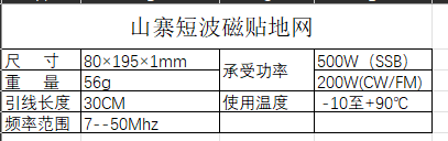

仿制短波磁贴地网尺寸:

收到,正好一张A4纸大小的磁贴分成三份

效果怎么样?

驻波的确立马下降,这种感应接地比用导线直接接车体效果明显,只要适当简单调整车鞭长度就可以驻波降下来。

看来80米波段的需要200*200尺寸的了
