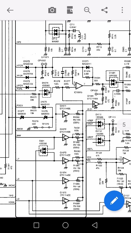

接功率计测量输出功率正常。UV段功率条显示正常。只有短波段功率条显示的刻度只有实际输出功率的一半。不知哪位朋友能分析一下故障所在。

滤波板上HF功率驻波检测电路有故障,uv功率测量在功放板上。

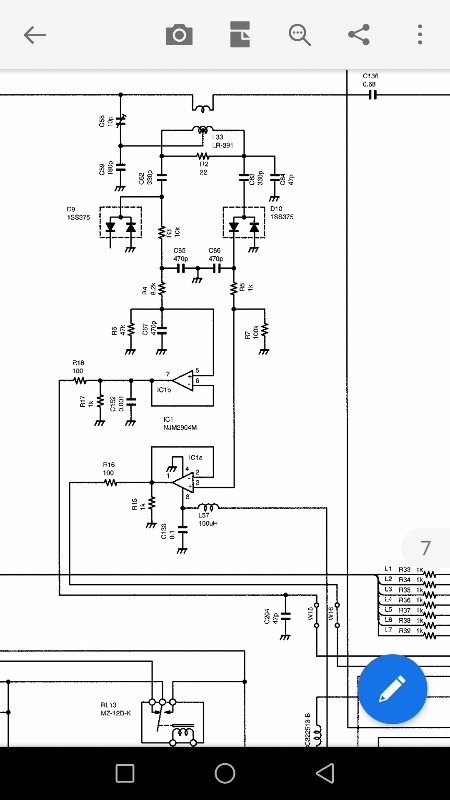

没有电位器,有一个可调电容,你的机器可能是滤波板上的D9D10两个双二极管有问题。找个电路图看下。UV功率显示正常就不要调其它的地方,只在滤波板上找问题。

记得以前看过几篇显示异常的维修案例,几乎都是相关通道的开关二极管损坏所致,但是本例具体到是哪一个二极管就不清楚了。

如果只是本机功率指示条和驻波指示条显示异常,外接功率表显示正常的话就进到工程菜单里校准就可以。
