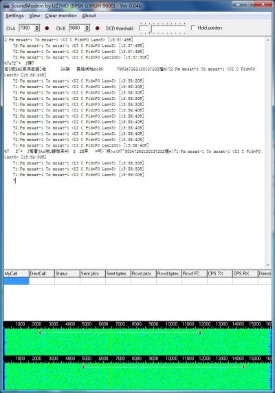

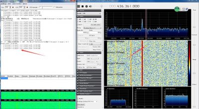

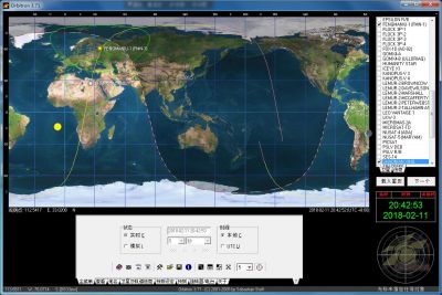

http://www.celestrak.com/NORAD/elements/tle-new.txt
星历中有少年星一号、风马牛一号等卫星星历请自行导入更新
请用SDR接收后使用 UZ7HO 的 SoundModem 软件解调解码

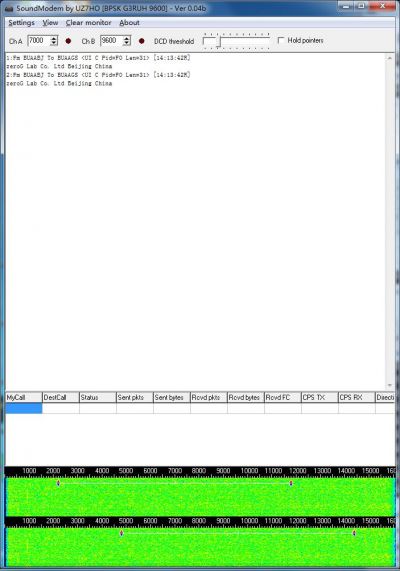

风马牛一号(FMN-1)信标!
