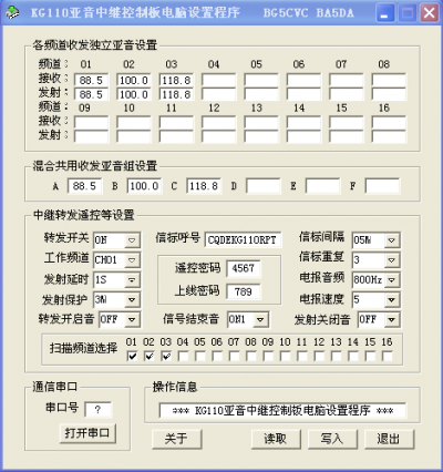

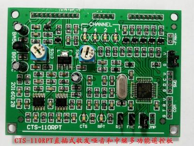

CTS-110RPT是专为KG110开发的直插式收发哑音和中继多功能遥控板, 设计特点如下:
  1:共16个信道的哑音每个信道可以独立设置.每信道的收和发哑音也可以单独设置.
  2:可以混合共用最多6组哑音.可以为单位内部各小组使用.就是说一个中继能为6个单位或小组使用.每组各设不同的收发哑音.如一组收88.5HZ发88.5HZ,二组收100.0HZ发100.0HZ等依此类推.
  3:可以使用哑音范围50-260HZ之间的标准和非标准的收发哑音.
  4:可以遥控中继开关机,遥控修改密码,三位上线码,发射延时时间,CW信标间隔时间,次数,速度和信标频率.信令尾音(MDC1200蛙叫声),长发保护时间等.
  5:可以遥控转换信道和实现信道扫描功能,最多支持16个信道.板上有8421编码LED指示灯.方便单信道机查看现在是在几信道上.
  6:所有的参数用232接口线和电脑软件联上后在软件里一次全部设好后写入.个别参数以后要临时修改的话可以用遥控的方式修改.

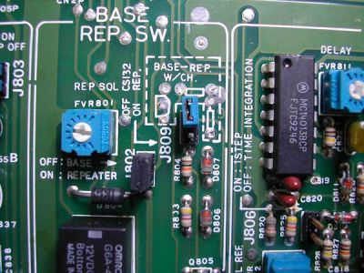

安装时把KG110的底部朝上,拧下罗丝后把底部的盖板拿掉.把CTS-110TR哑音板装到右下角的POSITION”B” DEC/ENC位置上,哑音板上的3排插头和主板上的CN801S.CN802S和CN805S位置和脚位对准后插好.注意每根插针要插在座子每根弹簧片的正中间.保证每根插头插座都接触良好.再拧好两边的罗丝固定好整块哑音板.KG110通电开机后和待机时哑音板上的RPT灯会间隔一秒闪亮.可调电阻(CTCSS)是调整发射哑音输出幅度的大小的,调到合适的位置就行了,一般哑音的调制度在0.75KHZ到1KHZ左右.TONE电位器是调整信标和反馈音调制度大小的.然后在主板上找到把J809的跳线帽拔掉.这一步很重要的,不然收到无哑音的信号后还是能打开中继的,哑音板变无效了.这些工作都完成后就可以测试哑音的功能了.KG110接收哑音解码正确后就会起动中继转发的功能.同时CTS灯会亮起.表明接收哑音控制正常.转发时RPT灯会长亮.
跳线端FNC无跳线帽是常规哑音模式,装跳线帽是混合哑音模式,两者只能选其一,不能同时使用.
跳线端AFS无跳线帽只要打开静噪喇叭就有声音, 装跳线帽后只有哑音解码正确后喇叭才出声.
端口FAN是风扇接口(注意有+-端),可以外接散热风扇使用,风扇是智能控制,只有转发后才动作.
另外要把板上J804跳线帽跳到A端上,J807跳线帽拔掉.

修改密码指令格式************
遥控关闭和开启
上线码功能关闭/上线码功能打开.
上线码设置 3位000-999.
发射延时时间设定 0-9.9秒,步进0.1秒.00为延时关闭
信标间隔时间设定 1-99分,
信标播发频率设定 500-1200赫兹,
信标速度和重复次数设定 速度0-9/重复0-3遍.
频道切换 1-16频道.
遥控切换频道后需要转到切换后的频道上.再次遥控输入一遍遥控频道切换操作代码.这样机器方可工作在新切换过来的频道上.否则机器将在一分钟后回到原来的频道上.此举是为了防止遥控误切换至空频道或不能正常工作的频道上而失控.
开启音/结束音/关闭音 选择开关.
长发保护时间设定 0-9分钟
当前频道接收亚音设置 50.0-260.0Hz
当前频道发射亚音设置 50.0-260.0Hz
各频道收发共用亚音设置 50.0-260.0Hz 混和共用哑音遥控只能修改第一组的,其它组只能软件里修改.
频道扫描功能关闭/频道扫描功能打开.只能在软件设置好的信道内扫描
恢复默认值(信标内容不变)默认频道为1频道

遥控密码复位方法:控制板断电.插上板上标有“RST”的跳线帽,控制板上电.指示LED灯“RPT”长亮,拔掉“RST”跳线的跳线帽.指示LED“RPT”灯闪烁.
信道指示8421编码开关格式:0000是1信道.0001是2信道,0010是3信道,0011是4信道,
依此类推到1111是16信道.(0代表灯灭.1代表灯亮)
