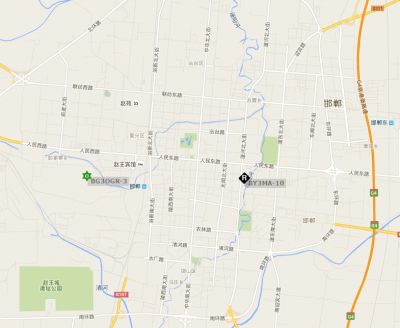

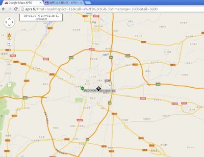

aprs中继(BG3OGR-3)、网关(BY3MA-10),一东一西,基本实现主城区覆盖,基本实现对G4邯郸北段的覆盖!
BG3OGR-3,OT2+7900 ,海拔144米
BY3MA-10,树莓派+电视棒,海拔150米
频率144.640,欢迎路过ham使用!

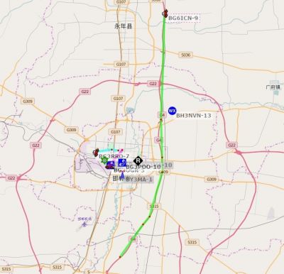

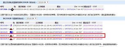

BG6ICN-9 途径G4,信标被收到!
设备FTM-100DR 20W 车载短天线(CR-77)
[ 此帖被bg6icn在2016-04-11 17:50重新编辑 ]

在我防区内,被我中继、网关成功捕获!

从地图上看一个中继一个网关,一东一西,在贯穿城区的一条主干道上,中继转发,网关只接收转发互联网。
邯郸市,三级市,主城区东-西,南-北大约10多公里,30层以上的建筑也是鳞次栉比,目前最高楼层最高40多层吧。
APRS中继:27层楼顶,距离地面90米左右,任丘四米玻璃钢天线,距离楼顶2-3米,-5馈线4-5米,7900+OT2,功率10瓦,目前最远接收距离在30公里左右,接收240公里外的泰山中继信标不算,那个太高了。
APRS网关:29层楼顶,距离地面90米左右,钻石吸盘天线,距离楼顶2-3米,-5馈线20米左右,树莓派+电视棒接收,目前接收距离最远同样30公里左右,接收240公里外的泰山中继信标不算,那个太高了。
楼上覆盖3-5公里应该天馈系统有点问题,好好检查一下吧。
