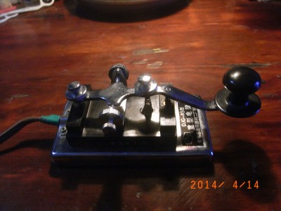

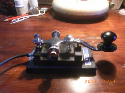

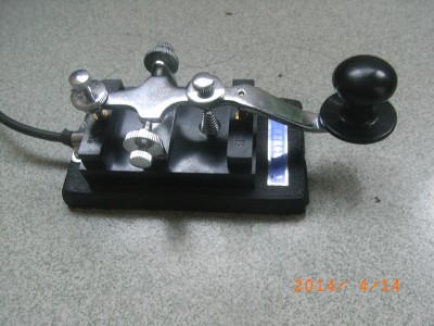

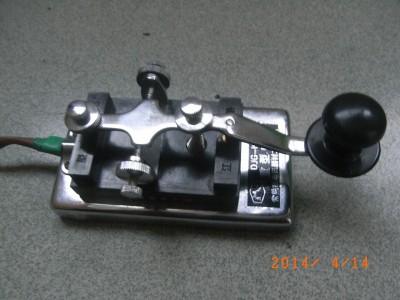

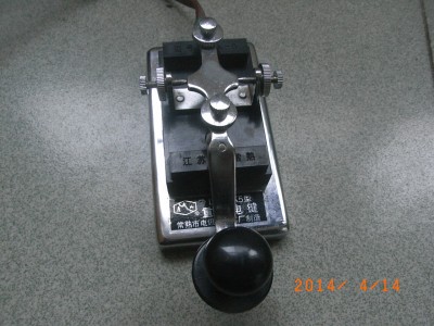

最近新进了一只k5电键,全新包装、合格证齐全,真是不敢恭维呀,做工如此粗糙,整块的底盘竟然凹凸不齐。和以前已有的DJG-K5比较,做工有天壤之别。
不知朋友们有过类似的物品没有?(图片蓝色厂标的是新进的k5,尾部底板明显地不齐整)。
值得欣慰的是,此k5键尽管做工粗糙,但是,发报时不翘头,倒是一大长处。

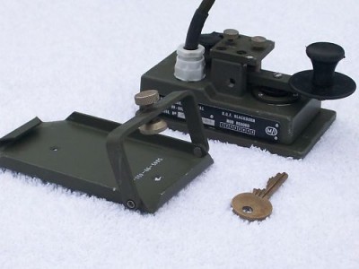

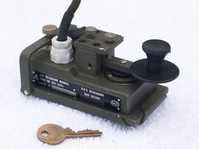

BG6IW您好,防止翘头的好方法肯定有许许多多,我想在业余条件(或无条件)下,实际也有改造的可能,有许多材料可利用,例如硬木底板、10mm的厚优质橡胶板等等吧,方式肯定也有许多,以下两图片中的分离设计请您参考,看看有没有可取之处:
这是一只法国军键,其特点之一就是即可固定、也可分离,在底座的后部有一活动弓架(上有锁紧螺丝)。这个思路是不是也可用于咱们的国产军键,只是要将底板进行延长至键钮以外,在中部再加一付弓架,以便前后固定,固定螺丝可选用四只尼龙螺丝以达不损坏键体,这样是否就可以达到既保护了军键的完美、又完善了使用的目的;再其次,花上十几元钱购买上两块合适长宽的强磁板、或三条强磁条,吸附于键底,也可以达到既保护了军键的完美、又完善了使用的目的。
以上为自己胡思乱想,不对之处,请您一笑了之

谢谢您朋友:看到你的图片,很受启发。
