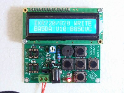

写频器板上有数据显示屏、输入按键、烧录芯片插座、烧录数据接口和电源输入口。
可用来烧录TKR720TKR820的收发频率和收发哑音。
TKR720收发频率范围:130MHz180MHz   步长:5KHz
TKR820收发频率范围:400MHz470MHz   步长:12.5KHz
标准收发哑音频率范围:67.0Hz250.3Hz    38组标准哑音
非标收发哑音频率范围:60.0Hz260.0Hz    步长:0.1Hz

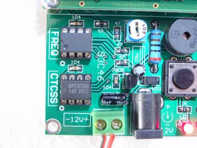

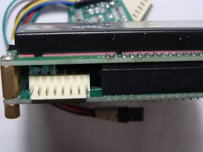

使用时首先根据需要把ROM芯片放入芯片插座或连接机器的数据口。
写频率的话把芯片插入标有“FREQ”字样的芯片插座上或把板上的烧录数据接口与机器的数据口连接起来。写哑音的话把ROM芯片插入标有“CTCSS”字样的芯片插座上。

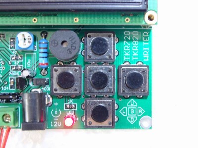

接着接上电源,电源要求为直流电压12V±15%,电流负载能力不小于0.1A即可。
板上有两种电源接入口任选,注意正负极性与标注一致。

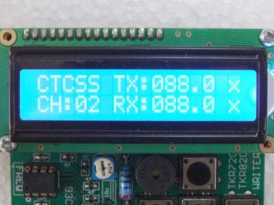

正确接通电源后可以看到板上的指示灯被点亮,显示屏也被点亮显示初始信息:“TKR720/820 WRITE   BA5DA V10 BG5CVC”,同时蜂鸣器发出“嘀---”一声,表示写频器正常启动。
按一下中间按键S进入功能选择状态,显示内容:“FREQ720  FREQ820   CTCSS720/820”。
按左键L 选择写TKR720收发频道频率;按右键R选择写TKR820收发频道频率;按下键D 选择写哑音频率(哑音频率没有720/820之分);按上键U 则取消所有选择。所选定的功能显示屏上的相应字符会有闪烁效果。

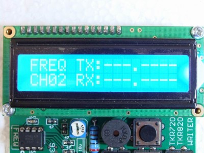

功能选定后长按中间按键S 1秒钟以上即进入数据设置状态,在这之前会有一短暂的读取目前所连接的ROM内已有的数据状态,显示内容:“Read E2prom Data …………,读取数据后即进入数据设置状态,此时如果选择的是写频功能的话屏幕左上角显示“FREQ”表示频率;选择的是哑音功能的话屏幕左上角显示“CTCSS”表示哑音,屏幕左下角显示“CH01”表示频道编号;屏幕的右边上下分别显示的是“TX”发射数据和“RX”接收数据,如果所连接的ROM内已有有效数据的话会显示实际数据;如果所连接的ROM空白或数据无效的话各个数据位将以“—”显示表示;如果所连接的ROM芯片无效(已损坏或型号不对等)或烧录数据接口与机器连接无效(排线方向错误或接触不良等等)的话各个数据位将以“*”显示表示,这种情况下应该关闭写频板电源,检查所插入的ROM芯片或与机器的连接,无误后再重新上电启动进入到数据设置状态。(请勿带电插拔!这样不但不能继续正常工作,而且很容易损坏芯片。)
数据设置共三个项目:频道编号CH、接收频率RX和发射频率TX,按中间按键S选择项目,选中的项目数据位会有闪烁显示效果,连续多次按动中间按键S将依次选中“频道编号”、“接收频率”、“发射频率”和全不选中这四个状态循环。
在选中频道编号CH设定状态时按上键U频道编号CH1;下键D频道编号CH1,最多可设置32个频道“CH01CH32”。频道编号改变时接收和发射数据值也将同时改变显示对应该频道的数据值,数据空白的话各个数据位显示“—”(横杠)。

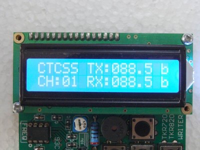

在选中接收频率RX和发射频率TX设定状态时:如果是在写收发频率功能状态下,按左键L或右键R用来选择需要输入数据的数据位,选中的可修改的数据位会有闪烁效果;按上键U增加数据值按下键D减小数据值。如果是写收发哑音功能状态下,按左键L或右键R用来选择标准的哑音频率;按上键U或按下键D用来在当前所显示的数据值的基础上增加或减小哑音数据值。哑音数据后面有“b”字样的表示标准哑音;有“x 字样的表示非标准哑音。
在设置收发频道数据时,如果该频道原来是空白或无效数据(显示“―――.-”)在输入数据时首先会自动显示一个初始值,哑音初始值88.5bTKR720频率初始值145.000TKR820频率初始值435.000 。如果该频道原有数据想要把它删除掉的话首先选中它然后同时上键U和下键D长按1秒钟即可。

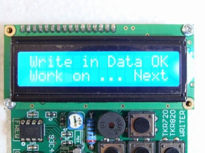

某一编号频道的收发数据都已修改设置好后接下去就是要把数据写入ROM芯片保存。方法是按下中间键S保持大于1秒钟即可,此时显示内容:“Write in Data OK   Work on … Next”表示数据写入成功,可以继续设置或修改下一个频道的数据,按中间键S继续 ……直至将所有需要设置或修改的频道数据全部写入ROM芯片中。

写频板上可同时插上写频率芯片和写哑音芯片,只要芯片不是坏的就互不干扰,这样写频率和写哑音可“一气”完成。

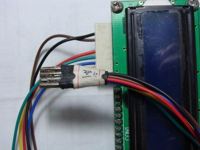

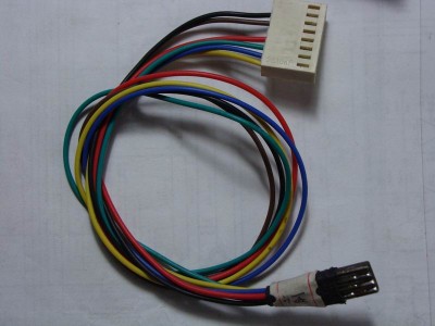

对机联线读写频的话,首先关掉中继电源.打开中继的上盖,在前面板左上脚有个扁的插座.把数据联线插到这个座子上.注意插头上前面和后面的标记,别把插头的前后方向搞错了.打开中继的电源开关.再按以上读写频的操作步骤就可以了.注意联线读写频时必需把写频器板上两只频率和哑音的座子上的芯片拿掉.哑音不能联机读写的,必需把93C46的芯片装到写频器的CTCSS插座上写才行.

把存储器放在写频器的插座上写,也可以用数据线直接联到机器上在线读写.数据线的图片稍后补上.
