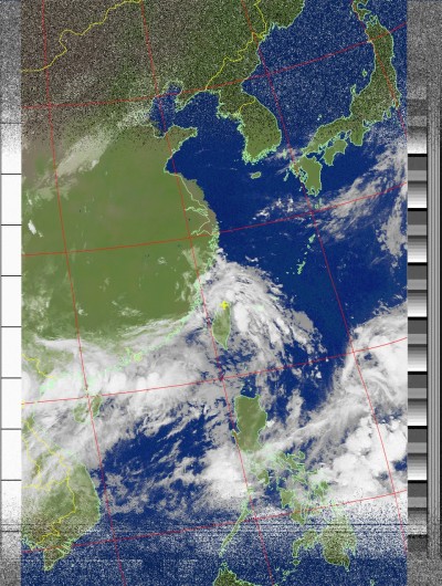

恭贺 BX1AD 用 SDR# 收 NOAA 气象卫星
得到很漂亮的气象云图!
我自己也成功了! 很高兴!
用 10 元件 Yagi + NOVA for Windows 追踪, RTL 电视棒, 软体用 SDR# 与 WXtoImg
(没有 pre-amp 前置放大器)

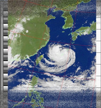

经历颱风的八级阵风 18 m/s 还好天线没什麽损伤,
今天再测试接收 NOAA-18 气象云图, 满意成功 !
(没有 pre-amp 前置放大器)
贴图让自己与大家欣赏一下 !  谢谢大家!

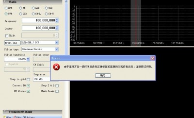

我购了个RTL电视棒。
使用SDR#时出现
不知能否麻烦OM给个教程。谢谢

终于可以连接RTL2832U了。

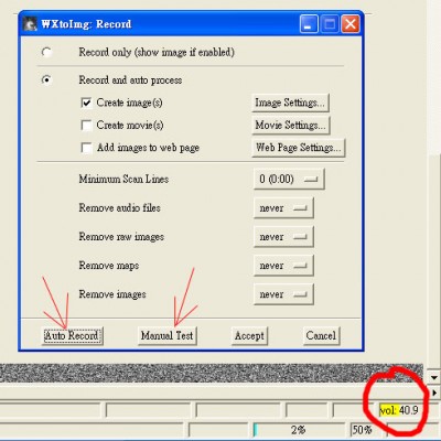

SDR# 与WXTOIMG配合接收NOAA。WXTOIMG如何设置???
OM  BG4WYJ
SDR# 接收音频会在声卡的 " Mixer 溷音器 " 裡
所以将录音来源勾选  " 溷音器 " WXtoImg 即可得到音频

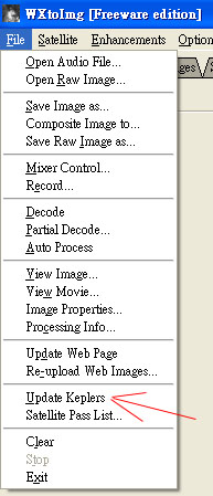

WXtoImg 要更新星曆
" Manual Test " 调试收讯时, 将音量调到 50 - 80% 之间
之后选 " Auto Record "  卫星接近时会自动收图
73 de BM2CAJ
