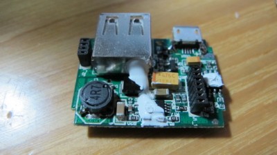

下图这个移动电源去年买的 YB-631 6600mA,发现普通的USB线没法充我的ME722想改造
初步分析内部USB插座是IPHONE的分压检测结构,而ME722是要把中间两个USB的信号线短路或低电阻并上去才可以充电,于是动手拆解

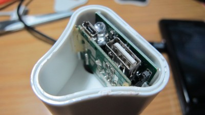

底下也拆了,胶粘的,其实不用拆的:
里面如我所料是3个18650电芯,一个2200三个6600

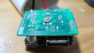

两块板插接的,上面的是充放电控制,下面图是保护板和单片机控制电路
按钮是电量检测和LED电筒控制

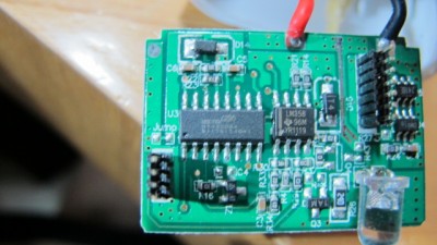

充电控制+各个功能控制(和泰MCU)+保护板
充电电路和放电电路充电5V转4.2V锂电池充电,放电是4.2转5V放电
有点不明白的是上面白色的不是硅胶,是散热硅脂。。。但没看到散热片
奇怪的设计。

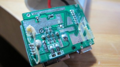

USB输出座子,果然是IPHONE标准充电检测电路,四个0603电阻,另外两个
1206的是电流检测取样的,不错,居然有过流保护功能哈。

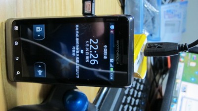

没IPHONE,也没IPAD,于是。。。。。。
直接短路USB大插座的中间两根信号线装回去。。。OK了。。。

moto和NOKIA的应该是usb中间两条腿短路或低阻, IPHONE IPAD 等苹果有专门的分压公式
HTC的是micoro插头的第5根线忘记接VCC还是GND才可以充电。

注意,出情况了,不能直接短路中间两个腿,因为苹果的充电分压电阻在那里会导致不停的自消耗电量。。。。
只能恢复然后用转换插头来转换了, 转换插头插入充电输出孔,另一端的插座中间短路而不和移动电源连接一起,这样既能充苹果也能充moto。。。。
