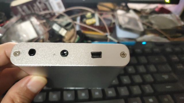

板子上,最好能有接口的名称印着,特别是没有带外壳的时候,并不是每个人在使用前,都有看说明书的习惯的,另外,说明书上也没说CW是用串口的哪个信号,我胡乱地设了一次,好像没成功的在远程电台上发出CW,所以就没在报告里写了。补充完毕。
CW的设置要看您使用的是自动键还是手键。自动键设置DIT和DAH两项,使用CTS和DSR。手键设置KEY项,CTS和DSR任选一项。当然,首先您要选对串口。
