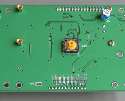

注意背面的2只铜柱:这个位置不要用螺钉。
[ 此帖被BD6RA在2012-09-19 21:12重新编辑 ]

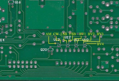

波段控制与模式控制
下图标注了波段控制与模式控制的对应芯片引脚,选中时接近电源电压。芯片中心脚为供电脚。供电脚两侧分别为控制脚,受u9控制。如果你的模式、波段电压不正常,请检查相应的ic,一定是虚焊造成。
[ 此帖被BD6RA在2012-09-19 21:13重新编辑 ]

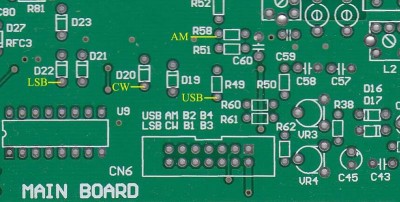

只看该作者 143楼 发表于: 2012-01-06
从主板正面可以检测模式控制电压。选中时接近电源电压。例如:lsb模式,在d22(或者r48)可测得约12v,usb、cw、am测试点为0v。否则就要检查相应ic是否有虚焊、漏焊。

测完后别的没问题 am的和lsb的电压相同,这是什么原因啊
这个属于u13有虚焊。参考说明书,或者上一页帖子,测量cw模式的模式控制电压。
