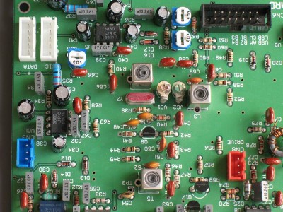

只看该作者 65楼 发表于: 2011-12-24
上个大一点的图。jrc的lm386没有缺口,是个圆点,不要焊反。

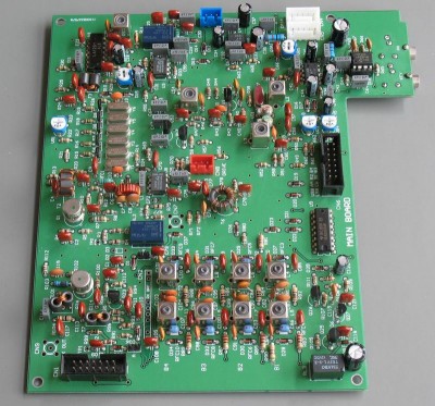

只看该作者 66楼 发表于: 2011-12-24
整个主板的大图,供安装参考。

只看该作者 72楼 发表于: 2011-12-26
上两张大图,供参考。

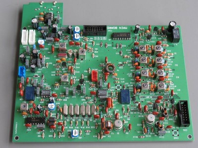

只看该作者 73楼 发表于: 2011-12-26
主板图片。。。
