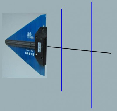

像这样, 自己延长 boom , 加二 , 三个元件, 行吗?

高超的PS技术
理论上后面加的振子要呈现对数关系,虽然不排除成功的可能性,但是很有难度。
连接处还需要复杂的机械结构,这些结构既要牢固,又要符合电性能,相当困难。
对数周期用来测未知信号比较好。如果已经知道频率在144M附近,一支很便宜的八木,方向性也比对数周期好。如果要体积小,就用小环天线,增益低一些,测方向还是可行的。
