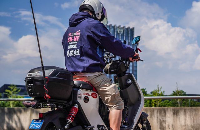

bh4fsk:今天出去测试了把转接头安装在 钻石HF40CL的40米波段短波天线上。
由于我把馈线头做好了接在电瓶车车架上的工作,所以使用原厂的振子,在7050就可以驻波1.0
把转接头装到天线上,将拉杆拉出 .. (2023-01-05 09:50)

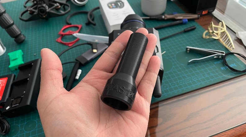

这个转接头和那个保护套可以转让两个吗?保护套如果没有多的能否给个图纸我再3D打印?谢谢!

bg6sqh:这个转接头和那个保护套可以转让两个吗?保护套如果没有多的能否给个图纸我再3D打印?谢谢! (2023-01-05 10:19)
可以的,到小黄鱼 搜索:ATAS120 转接头

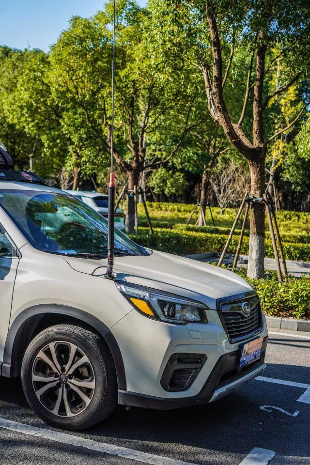

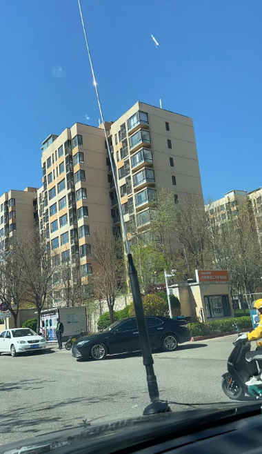

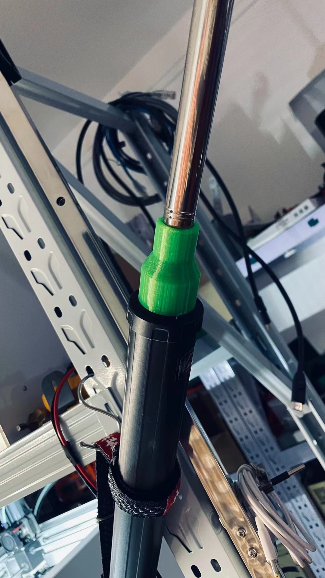

山东ham将5.6米拉杆通过转接头以及稳定套安装到ATAS120照片:

最新改良版稳定套,加了ATAS120的LOGO

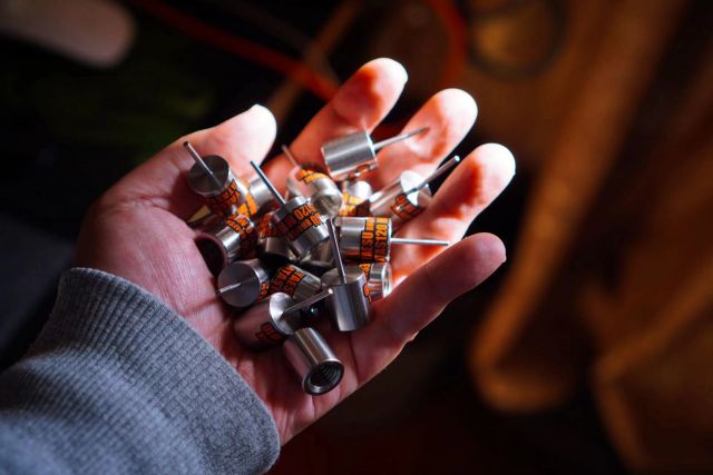

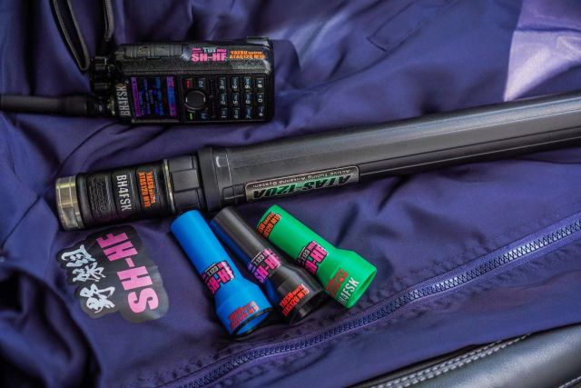

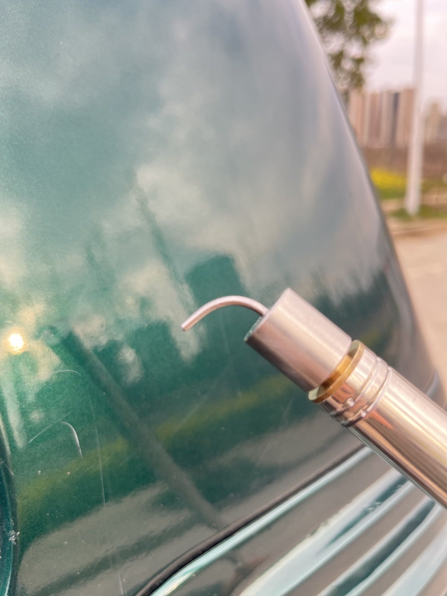

最近有部分ham反应转接头强度不高,弯了:(
这里我说一下安装这个转接头的技巧哦,我自己使用的话一直是配合护套使用的,所以没有弯掉过
1. 转接头一定要按到底,通过2个对翘螺丝上紧,注意要按到底再上紧,这样会好很多;
2. 安装2.5米拉杆可以不安装护套,只要到底安装转接头,并上紧了对翘螺丝,我移动中使用都没有问题;
3. 安装5.6米拉杆还是需要配合护套使用,毕竟那么长的拉杆,没有护套,那么细的转接头肯定是会弯掉的;
4. 大雨天请不要使用转接头,或者自己在转接头下侧安装好防水胶圈使用哦。

离线bd2bh
2577
只看该作者 49楼 发表于: 2023-04-11
回 bh4fsk 的帖子
bh4fsk:最近有部分ham反应转接头强度不高,弯了:(
1. 转接头一定要按到底,通过2个对翘螺丝上紧,注 .. (2023-03-13 10:00)
建议把转接头的螺母,钻孔打通,用钉子形状钢针穿过(加工精度要高,不能晃动),安装时通过上面拉杆天线旋转、压紧。底下再与原天线通过双螺钉禁锢。

离线bh4fsk
229
只看该作者 50楼 发表于: 2023-04-12
回 bd2bh 的帖子
bd2bh:建议把转接头的螺母,钻孔打通,用钉子形状钢针穿过(加工精度要高,不能晃动),安装时通过上面拉杆天线旋转、压紧。底下再与原天线通过双螺钉禁锢。
这样转换螺母,转换针份别加工, .. (2023-04-11 23:25)
嗯嗯 明白您的意思了,只是这样做的话,对精度要求非常的高,有一丝的偏差就会不稳定

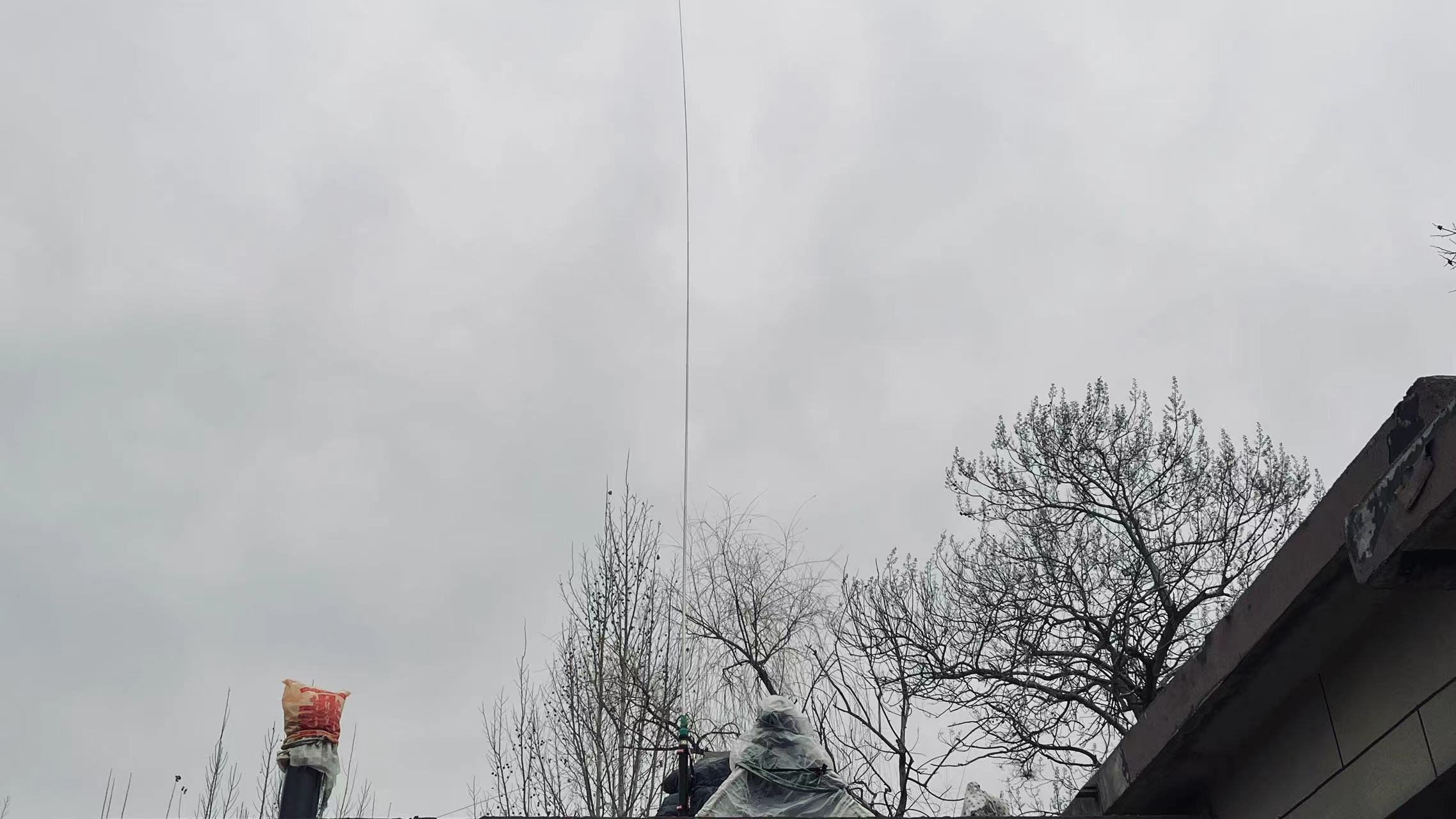

感谢黑龙江友台发来的返图:

离线bh4fsk
229
只看该作者 53楼 发表于: 2023-05-29
回 bd8bqm 的帖子
bd8bqm:这个细的腿是多粗的?原厂那个好像是1.8MM (2023-05-29 11:42)
2.0mm.........................

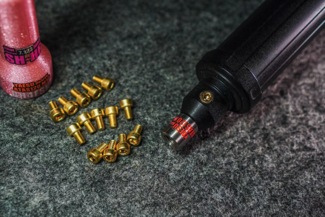

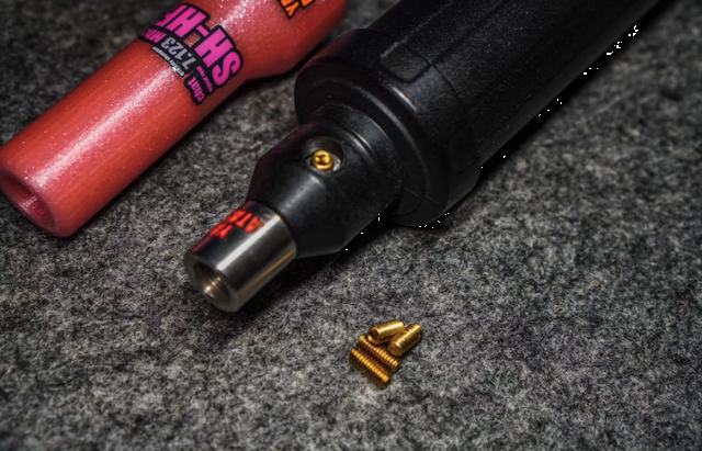

ATAS120原厂用的是不锈钢螺丝,但内部用的是铝合金,所以很容易造成内部螺纹滑牙,大叔为各位定制了纯铜螺丝,这样内部螺纹就不会滑牙了,要滑也是螺丝滑牙,好处理多了。

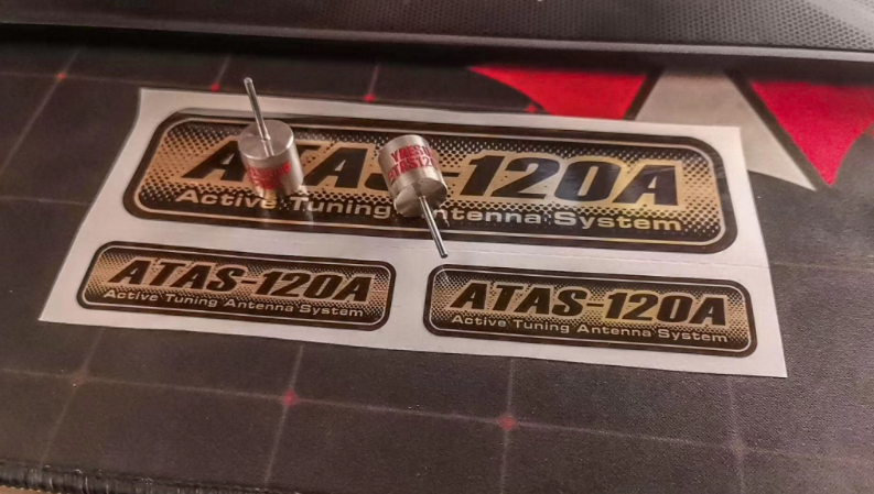

发帖纪念一下 首批ATAS120拉杆转接头全部售完,现在继续制作第二批改良版,各位敬请期待!

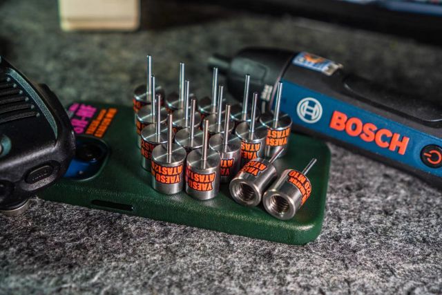

第二批ATAS-120 M10拉杆转接头 定制完毕:

离线bh4fsk
229
只看该作者 59楼 发表于: 2024-03-05

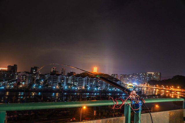

5.6米拉杆通过转接头以及护套固定在ATAS120上:
