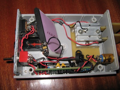

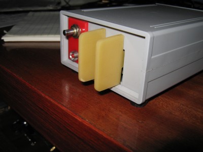

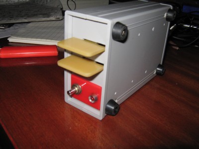

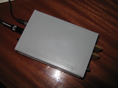

有一些老机器比如80C,721,450等等没有内置自动键,那又要用自动键该怎么办呢。答案就是做一个!芯片是BG9CWJ大大提供的,支持捏法,一键调速等,机器自带讯响已改为可关闭。用起来感觉和厂机无异。整体已包含自制自动键体,键体结构是防UNI-715的817专用键,因为我觉的UNI大大的设计很巧妙,只用两快玻纤板就完成了主体结构,所以在此就用了“拿来主义”。但除了外出以外我大部份时间是外接自动键体使用的,有兴趣的童鞋也可做一个呀。DE  BG8ON TU TU E E

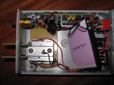

强烈要求看里面尤其是键的机械构造

即然3AIP师兄愿看那就把它打开,内部凌乱大伙勿喷。内置锂电池几个月都不用充电,这还得益于9CWJ的电路给力,静态微安级动态毫安级,单片机的源程序写的棒级了!键体基坐源自于一个小散热器,采用了2UNI的设计,为上下夹板的结构两根立轴契入浆片的凹槽内,这也是钟表的结构,UNI的设计太妙了,动触点兼限位螺丝也是固定在浆片上。总之很简约但又没有希牲性能。打开上夹板好了就聊到这吧,DE BG8ON  TU TU E E
