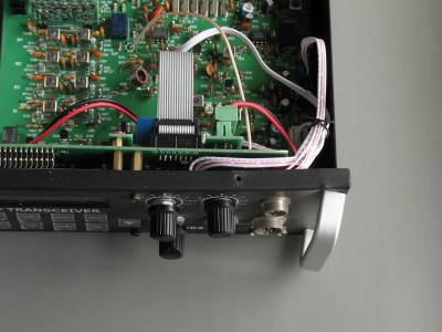

我唯一发现的问题是,LA1201的4脚电压2.7V(这可能是你调节了AGC电位器),致使AGC过早启控,但是只是略微影响了灵敏度。这台P2P,灵敏度正常,音量应该用“震耳欲聋”来形容。你反映“这台P2P声音小”,估计是:1、你的音箱插头问题。2、天线有问题。
我的工作室在4楼阳台,这个14.270的信号,电位器旋到1的位置已经非常响亮,旋到头,一楼都会觉得很吵,已经达到扰民的程度了。
来回邮寄只能造成额外损失。打开包装,发现一只把手已经撞弯,见照片。

和你所說一樣,大信號炸机,但弱信號用揚聲器是感覺聽起來比其他機差別大些 -- 可能是喇叭额定功率太大,是不是5W的喇叭? P2P的386推不动,弱信号就偏小。此外,如果LA1201的4脚电压为2.7V,那么中放增益就小很多,小信号也要差不少。
想問各波段RF功率正常嗎? -- 20米偏小,40、10米80 V P-P,15米70V P-P。我给输出变压器增加了一个220P,这样20米就差不多有75V P-P的输出幅度,15米接近80V P-P,40米仍然80V P-P,但是28.8MHZ从80V P-P下降了一点。这是12.5V电源测得,我这里没有更高的电源。不过我把你接的1个104瓷片(4427发射极)拆除、100欧姆(V11原极)换回470欧姆。
C50顺便也换成一个20P。DATA插座也并接了2只104贴片。
今天下午在使用时发现LCD也受到了一点损伤,缺了一行,估计是受到了震动,因为机壳面板有点变形了,把手受撞击时,面板也弯了。我是衬着木块把变形部分敲平的。

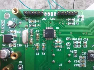

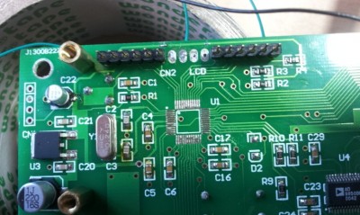

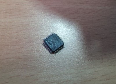

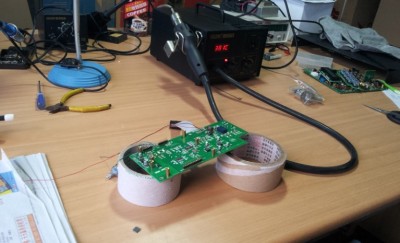

一不小心把MCU烧掉了,换
第一用风枪,找了个废主板练了练手,就开始了
拆下芯片后的PCB板
拆下来的芯片

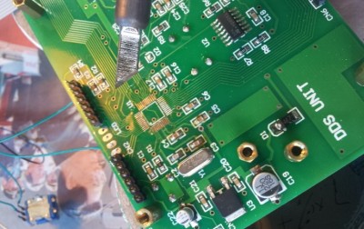

刀口烙铁准备,上焊膏,放置新芯片,将对角两个脚点焊,然后拉动刀口,一气呵成,OK了
放大镜下看焊好两个对角引脚的MCU(左上脚和右下角)
[ 此帖被bg8il在2012-10-31 16:01重新编辑 ]

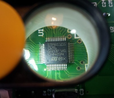

继续上图

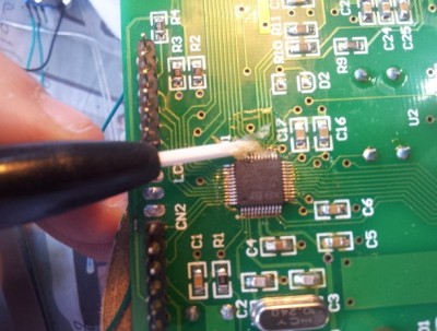

在固定对角引脚的芯片上抹上焊膏
刀口烙铁在一边引脚上一次性拉过,其他三面同样,就焊上去了,然后检查有无没有焊到的和两引脚焊到一起的,就成这样了

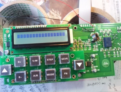

装回显示屏和按键板,通电, 显示不正常吧,呵呵,才做脑移植,还要让机器回娘家洗脑才能用呢
至此,脑手术告一段落,至于是否换成功,还得等程序写进去了才知道了
感谢赵老师,感谢群友的支持,没有大家的鼓动,就没有折腾的乐趣了
