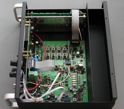

离线BD6RA
10865

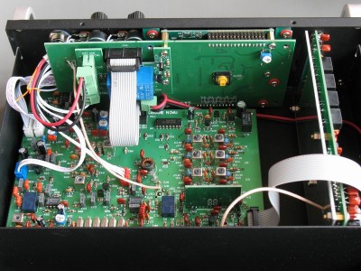

只看该作者 520楼 发表于: 2012-09-24
是个比较规整的套件
BD6RA的博客
http://bd6ra.blog.163.com

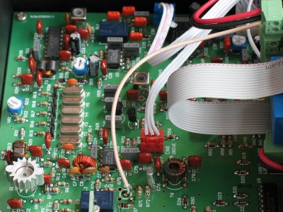

10865

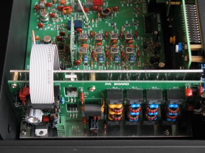

只看该作者 521楼 发表于: 2012-09-24
局部。。。
[ 此帖被BD6RA在2012-09-25 19:33重新编辑 ]
BD6RA的博客
2波段手持机PANDA 1 PRO技术讨论QQ群:190785149

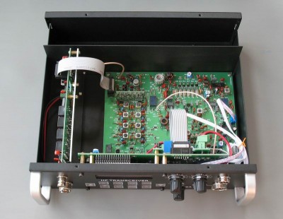

10865
只看该作者 522楼 发表于: 2012-09-24
漆面有一定的质感

离线BH8ALN
277

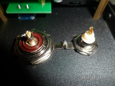

只看该作者 523楼 发表于: 2012-09-28
BH8ALN
QQ:78824600
邮箱:yongbinbo@qq.com
地址:四川省成都市金牛区兴盛西路
淘宝网:http://G287C.taobao.com
离线BD6RA
10865

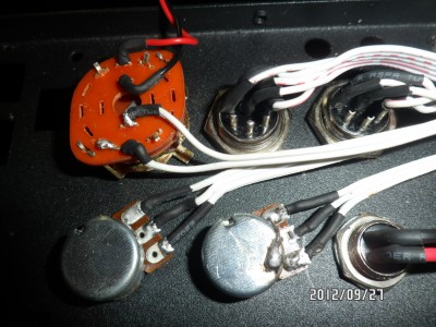

只看该作者 524楼 发表于: 2012-09-28
安装的很认真,表扬一下 ,排线都折成90°
但是提出1个建议:DDS背后的SETUP无需按钮。那个多出来的按钮是备用品。
回答你昨晚提出的疑问:
B1是7MHZ,B2是14MHZ  为什么我显示屏上面显示的是,3.5MHZ  --  10米版本P2P频率下限DDS支持到3.5MHz。也就是说,DDS连续覆盖3.5 - 29.99999MHz,配用宽带厚膜,10米版本P2P可不间断接收3.5 - 29.99999MHz的信号。3.5 - 7.499999MHz划分为B1,此范围内B1有波段电压。当频率到达7.5MHZ时,B1电压停止,B2出现波段电压。
10米版本发射范围如下:
BAND 1: 7 – 7.49999MHz
BAND 2: 14 – 14. 49999 MHz
BAND 3: 21 – 21. 49999MHz
BAND 4: 27 – 29.99999 MHz
可以看出,3.5MHz 无法发射,仅限于接收。

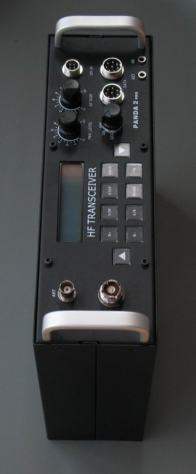

只看该作者 533楼 发表于: 2012-10-07
新键盘板固定方法略有不同。可以看到,键盘是直接固定在面板上的。
