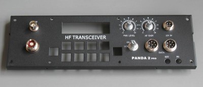

只看该作者 502楼 发表于: 2012-09-17

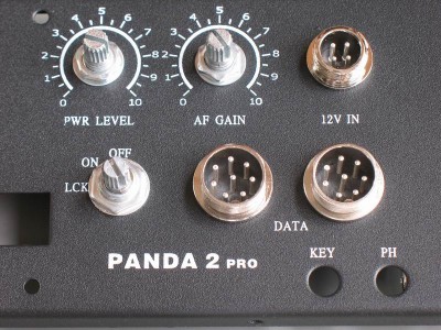

再补充几张对大家安装有帮助的图片
面板总成

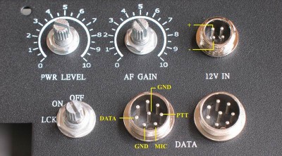

只看该作者 503楼 发表于: 2012-09-17
插口的定义

10865

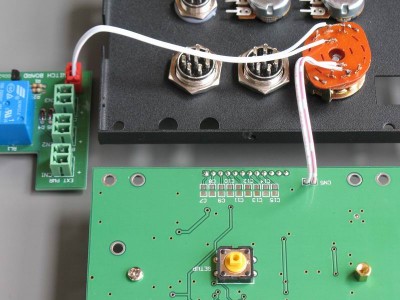

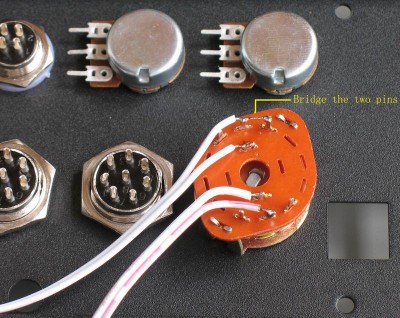

只看该作者 504楼 发表于: 2012-09-17
电源、键盘锁的连接
注意:电源开关那组开关的两个定片引脚需要短接。

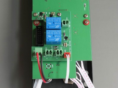

离线BD6RA
10865
只看该作者 505楼 发表于: 2012-09-17
如何与电源管理板、DDS板连接

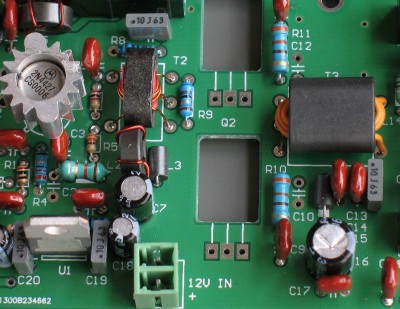

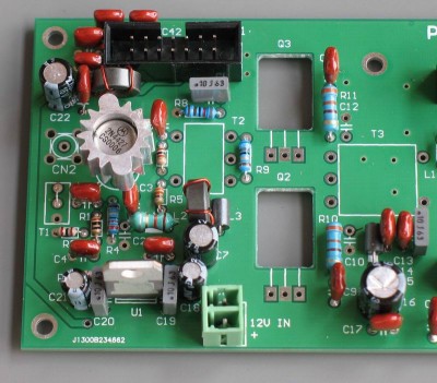

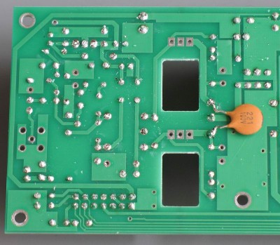

只看该作者 507楼 发表于: 2012-09-18
P2P第二版做了一点改动,电源板、PA板略作修改。
我们可以看到电源板CN3下方注出了CN5,这是为了描述方便。CN4接口调整了方向,并且略微向右移了一点。

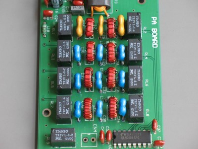

10865
只看该作者 508楼 发表于: 2012-09-18
第一版(VER1)的PA板适合TO-220封装的双极性晶体管。激励管可用1971,输出可用1972、477、1969、1946等发射管,但也可用于RD15这类高频场效应发射管,但需要更换几个元件。第二版PA只适合RD15这类高频场效应发射管,激励管为TO-39焊盘,只适合这类封装的高频管,例如2N4427等,也可采用我国的3DG130C。

只看该作者 509楼 发表于: 2012-09-18
变压器绕法不变。输出磁芯仍采用美式射频铁氧体磁芯BN-43-202

只看该作者 510楼 发表于: 2012-09-18
T2初级仍需并联220P

10865
只看该作者 511楼 发表于: 2012-09-18
LPF电容没有缩水,仍采用银云母
BD6RA的博客

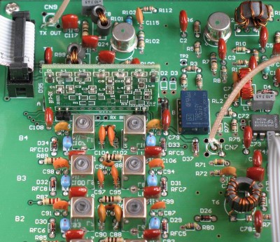

只看该作者 512楼 发表于: 2012-09-19
回 bfl-tt 的帖子
bfl-tt:如有好效果,给我们做个分析对比,我也要升级。 (2012-09-14 17:22)
比较结果令人满意,我又顺便给BPF几个电容调整了一下参数,现在40、20、15、10米输出接近80V P-P。
BD6RA的博客

10865
只看该作者 515楼 发表于: 2012-09-21
具体改动是,主板BPF电容。15米的BPF电容由原来的150P改为82P。
