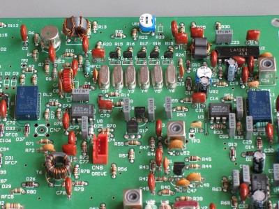

只看该作者 491楼 发表于: 2012-09-14
最近有细心的用户问了2个问题,现解答如下:
1、电源板上CN3下方的CN5接哪里?
安装说明、我的博客中的连接图片介绍了电源板CN5的连接方法用,这是电源开关接口,但是第一版的电源板该接口只注明了1、2,而没有印CN5。第二版时对插座的位置略作调整,印了CN5这个丝印。
CN5应该接电源开关的两个接头,短路时,电源继电器吸合,接通电源。CN5断开时,继电器释放,电源断开。用户可能会问,为什么不直接用一个开关控制电源?因为电源开关的触点电流不够用。
2、记得套件电源继电器是黑色的,拿到手后,发现是蓝色的,是否发错了?
与颜色无关,主要看接点电流是否够用、工作电压是否12V。蓝色继电器标称电流10A,足够使用。
[ 此帖被BD6RA在2012-09-14 08:23重新编辑 ]
BD6RA的博客
http://bd6ra.blog.163.com
2波段手持机PANDA 1 PRO技术讨论QQ群:190785149
离线BD6RA
10865

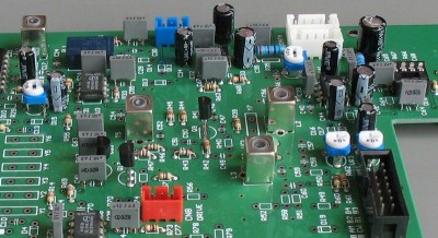

只看该作者 492楼 发表于: 2012-09-14
顺便拍了几张清晰大图,供参考
BD6RA的博客
离线BD6RA

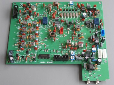

10865
只看该作者 493楼 发表于: 2012-09-14
主板图2

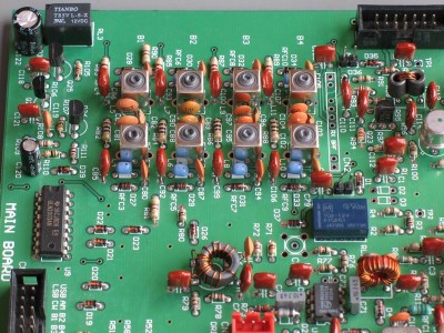

10865
只看该作者 494楼 发表于: 2012-09-14
主板图3

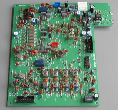

10865
只看该作者 495楼 发表于: 2012-09-14
主板图4
