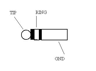

扬声器声音小这个问题,不知你是否留意我前面帖子的答复:P2P采用的是立体声耳机插座,TIP与RING是并联关系,如果接喇叭,必须采用立体声插头,单声道插头会短路RING部分,造成声音小,甚至无声。采用立体声插头,喇叭线一端接地,另一端可与TIP、RING并联,或者只接TIP,也可只接RING。

思考了一下,根据你451贴,这台P2P已经有多次音频输出短路的经历,而且时间不短。声音小,可以考虑以下两点:
1、由于LM386输出短路,R35可能因为发热而变质,其表现是,测量阻值大于22欧姆,LM386的6脚在正常发声时电压低于10V。
2、LM386可能已经因为输出端长时间短路受损。这个可能性几率低于前面。
