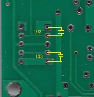

10865
只看该作者 435楼 发表于: 2012-04-27
给数据口背面并联2只103瓷片(容量不严格),可有效防止PTT、MIC线拾取RF信号,进一步提高SWR很大时的抗干扰能力。这个焊盘宽度刚好够0805的贴片电容,不妨刮掉一点阻焊剂,在中间焊接0805贴片电容。

19009
只看该作者 437楼 发表于: 2012-05-06
我机器的干扰问题,驻波大的时候,还是有啸叫,发射有,耳机里面也有,但是CW没有;在机内插头下面有旁路电容,为何还有啸叫?
可能是手柄的原因,把手柄的话筒并了一个103的旁路电容,果然是立竿见影,立即没有了啸叫。

只看该作者 439楼 发表于: 2012-05-06
回 BG8SZG 的帖子
BG8SZG:我机器的干扰问题,驻波大的时候,还是有啸叫,发射有,耳机里面也有,但是CW没有;在机内插头下面有旁路电容,为何还有啸叫?
可能是手柄的原因,把手柄的话筒并了一个103的旁路电容,果 .. (2012-05-06 19:25)
估计是手柄的座子与地不通,或者话筒座与面板由于油漆没有接触。总之,问题解决就好。
