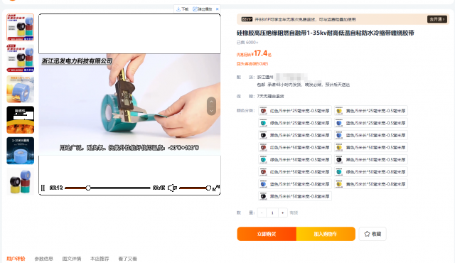

你知道汽车上那种密封玻璃的胶吗?就那玩意好使。

用冷缩套管

用热缩管套好缩妥,上口喷两遍CRC-70三防漆也还可以

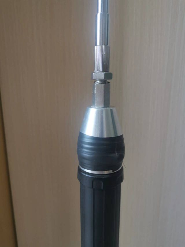

实践证明,电老虎的D20也不抗晒啊,不过比之前那个J20要耐久一些。
这次重新用D20帮上,外面再加上一层3M的电工胶带防紫外线,看看这样能抗多久。

之前的用法不对啊,我都是底下一层电工胶布,防止它融了之后粘糊,然后D20防水胶布,最外面一层电工胶布。

今天撕下D20时还好,还没有黏住,于是就直接粘上新的了。可能是太阳晒的“火候”还不够。
这几天就快40度了,晒一段时间看看效果。

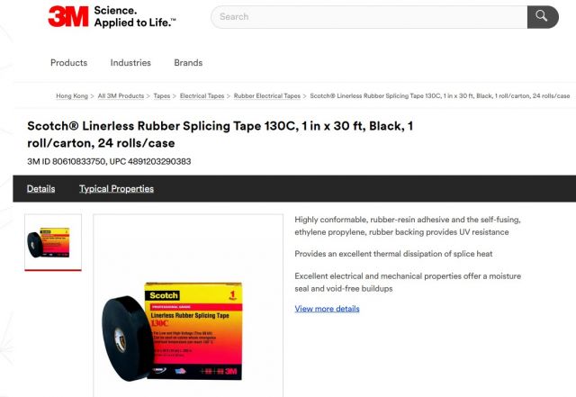

3M 130C 相当不错

vr2uet:3M 130C 相当不错
 (2024-06-11 20:08)
谢谢您的信息!
查了下,这个胶布价格可真是不便宜啊!

用这个,这个抗紫外线
