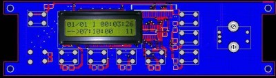

晚上加班完成的面板PCB。。明天发厂家打样。

电路面板采用纯数字电位器,共用了八只按键,分别是
1:电源开关,
2:音量数字电位器选择,
3:功率数字电位器选择,
4:手动 AGC数字选择。
5:CW码速数字选择,
6:功能选择,
7:上行
8:下行
    2-4项按键按下后由编码器调节各项数值。
    屏幕采用迷你LCD1602
6,7,8,按键功能和C810+一样。

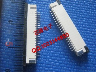

小机器的连接件都是帖片的,

5~14Mhz 覆盖了 7/10/14 三个业余段吧?
10M 天线太少了,实际用的人可能不多。
一套带通还是两套?
mini 1602 有点小呀。

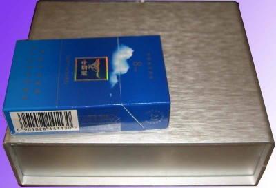

机器外观尺寸多少呢?

宽,154MM   高度,55MM(包括底脚) 深,130MM

铝氧化拉丝 漂亮
