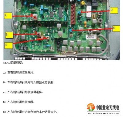

先调整好发射,接收如果闷,请调整那个可调线圈 在可调静噪门限电阻附近 嘻嘻 最小那个,在屏蔽罩外面的不是里面的奥,有图的上图我给你画出来,要配合综测调整

回 谭永超 的帖子
谭永超:
先调整好发射,接收如果闷,请调整那个可调线圈 在可调静噪门限电阻附近 嘻嘻[表情] 最小那个,在屏蔽罩外面的不是里面的奥,有图的上图我给你画出来,要配合综测调整
是调整E吗?
