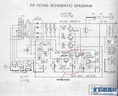

请教FP-757HD电源 无电压输出 [复制链接]
在线BG3HM
104
只看楼主 倒序阅读 0楼 发表于: 2017-11-22
FP-757HD电源 无电压输出  保险管完好   一点电压都没有      滤波电容有22.5V电压    之前用FT-180A 电台  180W输出  估计是电流太大  烧了   但保险管没断   能是哪里的原因 ?

有2.4伏电压

回 BD7IS 的帖子
BD7IS:限流电阻 (2017-11-22 12:32)
哪个是限流电阻  谢谢

只看该作者 5楼 发表于: 2017-11-22
从有电的地方沿着电流通路的每个节点测下去,从电压异常的地方开始排查

只看该作者 6楼 发表于: 2017-11-22
看下电容有没有坏了

只看该作者 7楼 发表于: 2017-11-23
那个限流管容易坏

只看该作者 8楼 发表于: 2017-11-26
场效应管容易坏

只看该作者 9楼 发表于: 2017-12-01
3DJ7H 坏了  ,更换正常  谢谢各位
