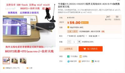

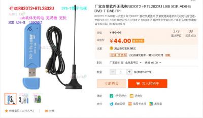

      本人问个菜鸟的问题,之前只用过电视棒DIY的RTL-SDR短波接收效果个人感觉一般就没再用过了,今天和朋友们聊天说起电视棒RTL2832U+R820T买回来装上驱动和软件就能直接收听调频广播、航空、UV段以及350M,不知道是否这么简单,电视棒买回来如果只接收以上频率还用改装吗?接收灵敏度如何?我可以接室外天线收听,望各位老师赐教
在网上搜以下这两款可以吗?
76347

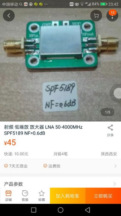

比对讲机低10到20db左右,就是说,实测uv 12db 信纳比,灵敏度约-103到-113dbm,可以加个LNA来提高灵敏度,一个几十元的SPF LNA就能极大的改善性能。
附图是类似的产品,核心都是SPF5189Z。

已经买了,买的59那个,回来接手机试试
