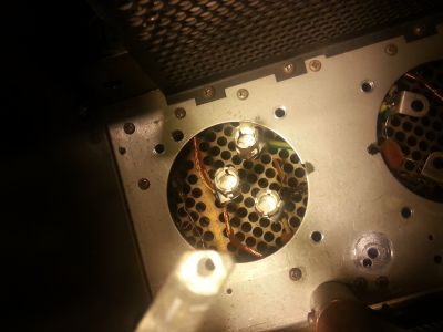

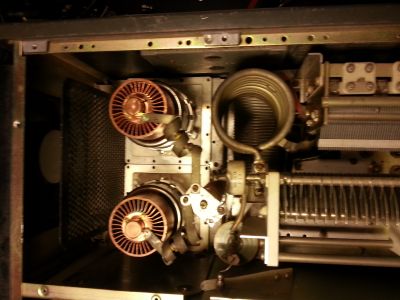

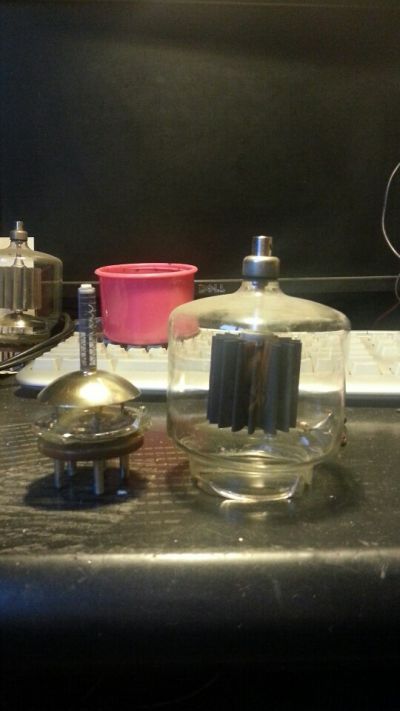

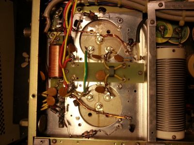

922的3-500z老化了,还碎了一个。FU500F不贵,灯丝电压都是5V,板耗也500W。就是风冷不太好弄。

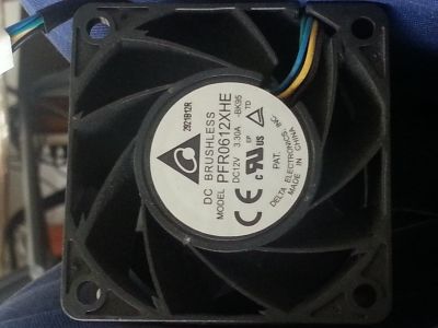

电脑风扇不能代用吗?

我用3cx1500A代换成功,用在B1Z的HENRY上。

8877不便宜

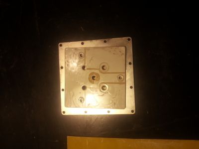

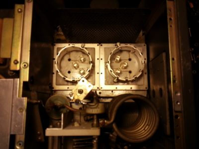

原来管座
换上FU500F的管座

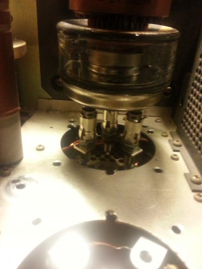

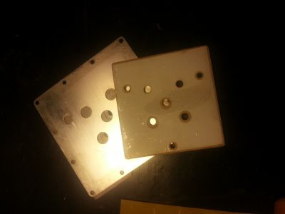

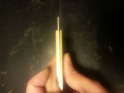

线路改造很简单,插上管子。上电后随便用多少功率推毫无输出,并且输入的 驻波比极大,首战失败。
找到问题后,也找到这个帖子。不然我就不会尝试用fu500代换3-500z了。毕竟大师都失败了。
[backcolor=url(&amp]BA7KW77楼 发表于: 2014-05-10
我用fu500代换3-500z,失败了

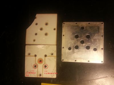

按下ptt时3000v高压有略微的下跌,说明有静态板流。至少管子有一定的放大作用的。应该是推动功率没有送到管子的阴极。检查收发转换继电器没问题,检查功放输入到达电子管阴极也正常,也没有对地短路。到底是什么原因导致推动功率没有送到。怀疑是FU500的电子管座的问题,把管座拆开了。
管座由两片陶瓷片夹着一片金属片组成,陶瓷片白色涂层按管脚进行分割,用万用表测量,涂层是导电的,与各个管脚导通。反面是不分割整片,与中间金属板接触。正反两片陶瓷片都如此设计。仔细研究发觉陶瓷片的材料与普通电子管座的陶瓷不同,颜色发黄。看来管座具有独特的设计,奥妙就在这里。
管座的陶瓷与陶瓷电容器的高介电常数的陶瓷相同,灯丝的两级都连接导电镀层,与管座的金属板组成大电容,起到了灯丝的腿偶作用。这样的管座是为阴极接地的放大器设计的,用在922栅极接地的放大器中相当与将输入对地短路了。因此没有输出就不奇怪了。也解释了为何推动的驻波比奇高的现象。接下来就是将管座的电容去除,或者不用管座。结果是令人振奋的。
这个样子试一试,功率出的来了。

风扇搞来了
