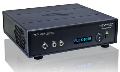

近年来SDR之风吹到了HAM界,一时间各种SDR设备层出不穷,甚至几十元一支电视棒也可以成为一个SDR的接收机,玩SDR一时成为时尚。但是大多都是作为接收机的形式出现,极少见有收发功能的SDR机器,特别是大功率的SDR收发信机。这次就尝鲜了一下FlexRadio Systems FLEX-6500 SDR 100W 收发信机。

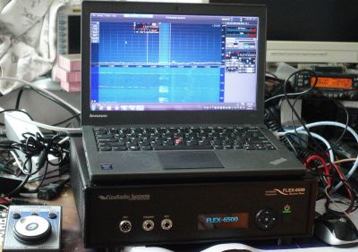

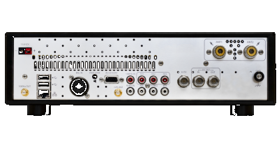

这台FLEX-6500 机器的本体并不是很大,与一般基地型HF电台大小差不多,重量也比主流的HF收发信机要轻很多。
一个黑色金属机壳。正面一个小屏幕、几个小按钮和三个极山寨的插座,两个侧面是两个三寸的大风扇孔,后面是一堆连接插座。粗看像个小山寨音响播放机的感觉。
本次试用的FLEX-6500是FLEX-6000系列机型之中的中档机,其上有高档的FLEX-6700,下有低档的FLEX-6300,还有一个漂亮的操作控制台可选件呢。
机器据称采用的是16Bit的ADC,性能完全不是坊间的8Bit或10Bit的SDR所能及的,经过实际试用其整体性能可以用惊异来形容。

这个黑色的机器只是一个躯壳,而这个机器的灵魂是安装于PC电脑中的名为“SmartSDR”的软件平台。机器通过一条LAN网线与PC电脑相连,运行SmartSDR软件之后机器才能工作。还有比较郁闷的是机器本身并没有安装喇叭,而需要外接喇叭或者耳机才能听到声音。估计有不少初次使用这款机器的人,或者会以为机器的声音是从电脑喇叭中发出的而折腾一番。

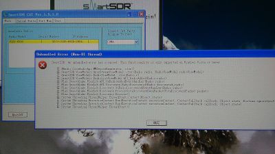

最初是把SmartSDR软件安装在一台WIN XP操作系统的台式机上,谁知安装完了之后出现一大堆的出错。
情急之下,把SmartSDR软件安装于另一台WIN7操作系统的笔记本电脑上,终于就顺利工作起来了。

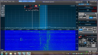

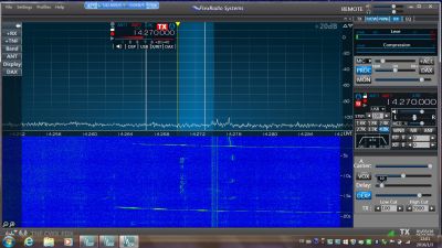

软件的界面与HD SDR等软件差不多,因而很容易上手。软件的控制反应很快,点击控制机器马上就有所变化。
屏幕左边是频谱图和瀑布图,可以设置在屏幕上显示上下多栏的频谱图和瀑布图。
频谱图和瀑布图最大显示宽度为14MHz,而且可以随时调整频谱图和瀑布图显示的带宽和中心位置。
频谱图的纵坐标电平值也可以随时调整,以适合的幅度显示信号的大小。频谱图中用图形显示收发频率以及接收带宽范围等参数。在频谱图中有所谓的“切片接收机”的显示栏,在栏中显示和控制接收机的几乎所有功能参数。
界面的右边是几套控制和显示板。他们分别是:发射功率和天线调谐器控制板,CW发射的控制板,话音发射的控制板,语音模式控制板,接收控制板以及均衡器控制板。这个个控制板可以同时显示操作,也可以隐藏起来。
在试用之中感觉这个SmartSDR软件的功能十分强大,可以满足各种刁钻的操作设置要求,而且软件运行流畅,占用CPU很小。但是在应用中感觉界面有些挤迫,各栏之间没有根据屏幕自动调整的功能,导致有些栏会跑出显示屏边界之外。

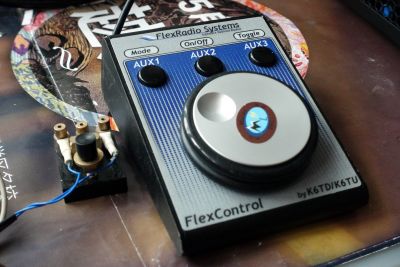

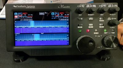

因为是PC机软件控制的缘故,所以通过菜单和屏幕上的按钮可以进行各种的调整和操控,鼠标的左右键和滚轮都派上了用场。
如果嫌操纵感觉不够,还可以配上大波轮操控器选件。使用前先要在程序菜单中自定义好大波轮操控器中各按钮和大波轮旋钮的操作定义,使用起来就操作感十足了。
我初次使用这个大波轮操控器时还闹了笑话,以为是将它插到机器的UDB口上用的,经过试错之后才知道是插在电脑的USB口上的。
不知道用触摸屏的电脑操控起来的感觉如何?
机器如果采用带彩色液晶显示屏的操作控制台,估计就不需用PC电脑,操控起来就十足是一台传统小型收发信机的感觉了。

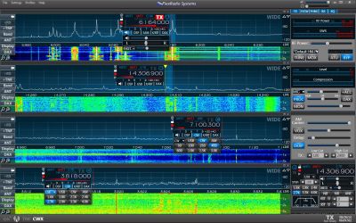

经过实际测试,机器的工作频率范围是0.3~74MHz。软件中能够创建4个全功能的独立接收通道(切片接收机)同时工作(FLEX-6700有8个独立通道),每个通道可以执行独立的功能和参数设置,例如频率、模式、带宽和DSP设置等等,还可以指定声音的大小甚至处于输出的声道位置。如果戴着立体声耳机,四个通道的输出声音会处于不同的声像位置,听起来有种新奇过瘾的感觉。

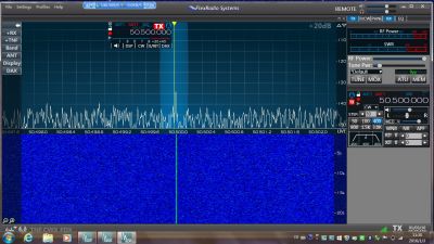

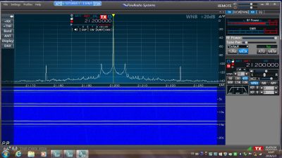

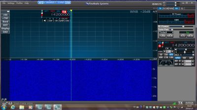

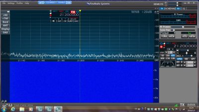

首先,对机器进行静态测试。
其中最感兴趣的是机器的灵敏度,令人惊讶的是把信号发生器的输出一直调到尽头的-137dBm,机器仍然有输出!机器的本底噪声在-140dB之下,而且各频段基本没有什么变化。
这是21兆波段接收-137dBm信号的频谱图。
这是10兆波段接收-137dBm信号的频谱图。
这是14兆波段接收-137dBm信号的频谱图。
这是28兆波段接收-137dBm信号的频谱图。
这是50兆波段接收-137dBm信号的频谱图。
在“ANT”钮中调整RF输入的放大或衰减器,其噪声电平也基本没有变化,以至于开始时曾怀疑调整是否有效。至加入信号进行实测后,证实电路的放大和衰减器是有作用的。在后来接天线进行实际信号测试时,就可以看到RF输入的放大或衰减器的明显作用,特别对于去除低波段的临邻近强干扰信号的抑制是非常有效的。
经过测试,各种模式的接收灵敏度基本差不多,通过机器的频谱和瀑布图显示,发现机器在整个工作频率范围内的本底噪声都很均匀。机器的滤波器和选择性性能也很好,按照调整的带宽分隔信号很准确,干净利落。在实际接收信号时,机器(软件)的很多带宽调整、滤波陷波和降噪功能等对于信号的处理都很给力,效果超出了传统收发信机的处理结果,如果有时间深入去研究,灵活地运用各种功能之后,估计出来的效果还会更好。
总地来说,试用的这台FLEX-6500接收性能是所用过的SDR机器之中最好的,无论是高波段还是低波段,特别是它超低的本底噪声、超高的动态范围和出奇的降噪效果让我惊异。

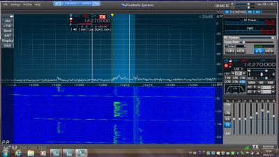

接下来测试发射性能,机器标称发射功率是100W,但是实测发射功率达125W,发射电流达30A!
各波段的发射功率比较平均,机器可以通过软件界面轻松地调整各波段的发射功率,机器软件会分别记住各波段的发射功率,而且可以分别设定正式使用和调谐时的发射功率。机器内置有自动天线调谐器,在160米至6米波段范围内工作。但是试用时感觉初次调整需要的时间比较长。
机器还有许多的发射参数可以调整,例如监听音量,CW的Sidetone、Speed、Pidch和声像位置等。
发射和接收都可以分别调整音频的频响(十段EQ调整),发射时的音频处理还有NOR、DX和DX+三档设置,估计是DX和DX+处理方式可以尽量压缩发射信号的动态范围,令发射信号的能量更加集中,但是,未知发射信号的实际听感和效果如何。
机器发射时,电脑屏幕上显示发射信号的频谱,以及入射功率和SWR,但是,瀑布图上不会有显示。
机器的整体散热效果很好,折腾大半天,机壳也还是微暖的状态。
初步试玩了几天,已经感觉出FLEX-6500 SDR 这台机器的收发性能超群,软件的可玩性很高。
如果花点时间去挖掘软件上的更多功能,配合互联网可以进行远程控制操纵等,必定会产生更多玩法,令乐趣无穷。
大佬,界面错位,和中文版操作系统有关,用英文版就没问题。
离线BD6RJ
1059
只看该作者 8楼 发表于: 2016-01-05
界面错位是软件系统本身的兼容性问题,估计后期会改进的。
