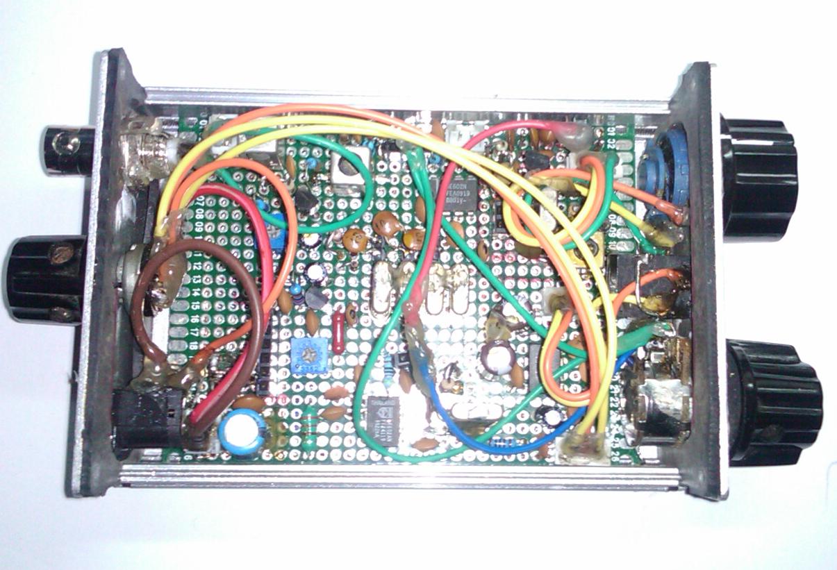

       汇报来啦,请看图,主要参考了无线电那张简单的图,输入中周是X宝买的7M中周,本振还是想用LC,但是感觉理论学习不够,于是直接用了无线电这版电路图的晶振做本振,X宝买的7050和7023本振还没到,于是用手头的8M晶振做测试。
       我的想法是要多波段还要便携,于是把输入中周选频部分以及本振部分模块化,把NE602的12脚信号输入以及67脚振荡部分都做成可插针脚,将来可以灵活替换输入波段以及本振电路和频率。
        目前加电测试的效果是耳机听到无数广播台,不知道是7M的中周频宽太宽,还是广播信号太强,明明是8M的晶振,理论上解调出来的是8M左右AM的半个边带信号,应该在8M附近的台才对啊,可是7M的中周对8M周围的信号抑制不够啊,不知道是不是采取BD6CR那张图用2个中周会不会好一点。否则7050的晶振到了装上一样没法听。。,各位前辈大虾,对如何提高选择性有什么好的建议没有。(本来以为还要开信号发生器,没想到广播信号都这么强,是NE602灵敏度太高吗 ?)请各位不吝批评指正。

简易的,在灵敏度和选择性之间很难两全

把NE602那个天线输入端的中周换成7050或者7023晶体做滤波器用,带宽会非常窄。

啊 ?LM386也能解调AM信号吗?不过我移动中周上焊那一截(导线)天线,广播的声音也会变化,说明主要还是天线起作用,而且我先做的LM386音频放大部分,做好后通电测试,只有沙沙的静态声音,没收到过广播信号。
不过我那几根跳线估计还是有点长,晚上回去弄短一点再试试。
BTW,BG6QBY大侠,等我晶振收到后再试试做晶体滤波电路,就是有点费晶振。

直放式接收机很早就做过,当时还有发射功能,也就是直放式收发信机(QRP),直放式接收机的选择性白天还可以,到了晚上广播干扰无法滤出,除非你用很窄的滤波器在前端。晶体做本振频率变化范围很窄,而LC的符合频率变化要求,但存在频率漂移。但也不是没有解决的方法,我的做法是,用较低的LC频率,比如1-2MHZ,配合合适的晶体振荡器混频出所要的频率,这样,就可以获得LC振荡器较宽的频率输出,且频率稳定度明显提高,曾用这个方法做过SSB通联,几个小时内频率变化在允许范围内。
个人经验,仅供参考。

非常感谢,输入端我用了4颗7050的晶体做滤波,确实带宽超级窄,广播声音完全别压下去了。
不过这样就只能听这一个频点了,我还是想在7050附近可变频率,扩大一点收听范围。
另外,我住的地方是在太奇葩,0~50MHz范围内基本是超强噪音不说,离电视发射塔太近了,直线距离只有1KM,广播信号实在是太强了。

楼主参考的电路,基本上是蛙鸣电路。有倒V天线的话,可以收听7兆赫的。最好做个二次变频的收信机。用长线天线就可以听了。

楼主请参考BD4IGH和BA6BF设计的7兆赫收发信机的接收机部分。都是二次变频的。
很多年之前,我搞过BA6BF设计的HOMERIG--40。可惜,我没有搞成功发射部分。后来,用洞洞板,搞成了收信机。效果挺好的。第一本振,是晶体振荡器,串联电感,可以在7.000-7.0800调节。为了调节方便,最好用十圈的10K电位器,调节加在二极管上的电压。灵敏度很好的。一个长线天线,就可以收听了。
