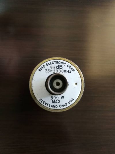

我在咸鱼上看到这蛋卖240不贵,就买下了,之前没见过,请问大神这蛋的用途,谢谢~
另外,鸟蛋是通用的吗?看见有好多表4304,43。。。。。之类的,望科普~~
中间输出口是衰减50DB的意思?这蛋可以和普通蛋一样用吗?

侧面后面图?

侧面有没有信号端?

50dB,500w定向耦合器,感应电压用BNC座子接出,和普通的鸟蛋还是有些小区别的。
如,通过功率56dBm(400W),那么BNC座子输出功率就是56-50=6dBm
如果没弄错,那大概就是这样

侧面和普通蛋一样
谢谢BG5VSU的科普

信号取样用的,将大功率的取样衰减-50dbm可以接示波器,频谱仪,频率计等要求弱信号输入的设备!
