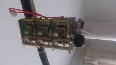

材料

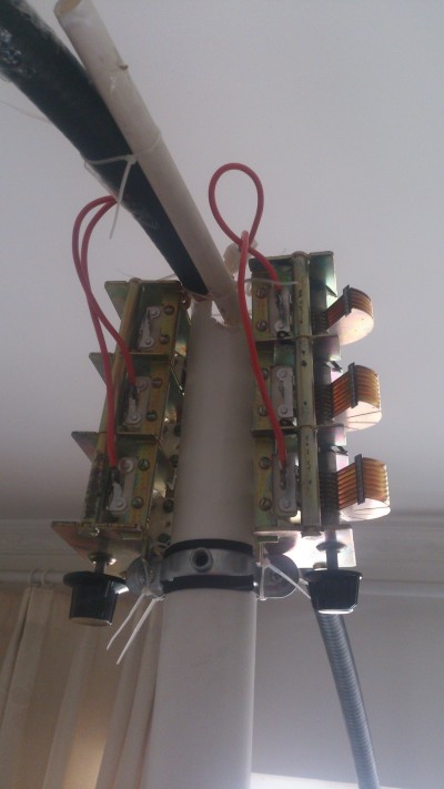

扎带,6米7/8馈管、2.5米的5cm粗的给水管、三联大电容(180  180  130P)*2    抱箍一个(这个不要也行,把电容固定好就行),馈线5米,M头一个,还有内环用50-5的馈线做的,另外要三十厘米长的细管子,固定电容上面的大环。
第一步 三联电容串联,这时候容量减小,为的是能在14M使用。 第二个电容把前两个串联,一个并联,为的是能够在7M使用。
(说明 我手头没合适的好电容,看这两个电容是铜片的,才用,一个两斤多的电容,很重的,不是特殊情况是不用的,但是容量刚好不够,才出此下策)
第二布,固定馈管并焊接接线头,接头我设计成对插的,毕竟7M  14M切换需要拔插。这也很蛋疼。用扎带和抱箍固定。
第三步 把三十厘米的管子固定在上面,把馈管也固定上,并且固定电容,电容我是一边一个。
第四部 做好内圈,一般来说是5比1但是我没按照那个标准,我做的应该在六比一和五比一之间把,毕竟手头材料少。固定馈线,内圈在下,当然,如果为了方便,电容在下也行,但是发射效率肯定会低点

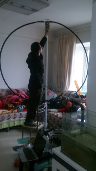

然后用个东西把天线立起来,插上接收机,调节电容,声音最大的时候应该是驻波最低点,当然如果调不下来也不用介意,是室内环境原因,到室外没遮挡的地方驻波就好了,小环有方向性,竖着就是发射方向。这个要注意。所以在家都是竖着对着窗户外面的。

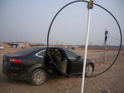

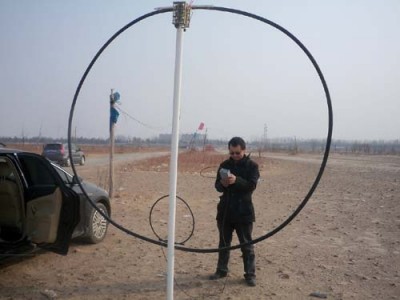

我做的小环在14M的时候是1W点亮日光灯  7M的时候是2W点亮日光灯

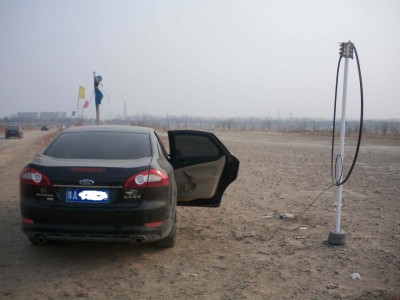

下面上我的图,我昨天在黄河边和广东佛山的通联,他的信号非常清晰,我的信号到他那里也是57 58,我初学没学会报呼号,所以请那位朋友见谅,我没记住你的呼号。当时我的天线方向是竖着对着北和南,应该刚好是佛山方向。其他朋友我没通联上,估计方向不对,或者越距了。
我在车里通联,电台放到后挡风玻璃那里,当天有风,轮子上系着跟绳子,比较细,拉着小环,调节电容很蛋疼。电源用电动车12V 10A的两个并联,当天出去的功率50W,更高80W也试了不过效果一样。估计和电源有关把。这只是猜测,我是用的icom 7200电台

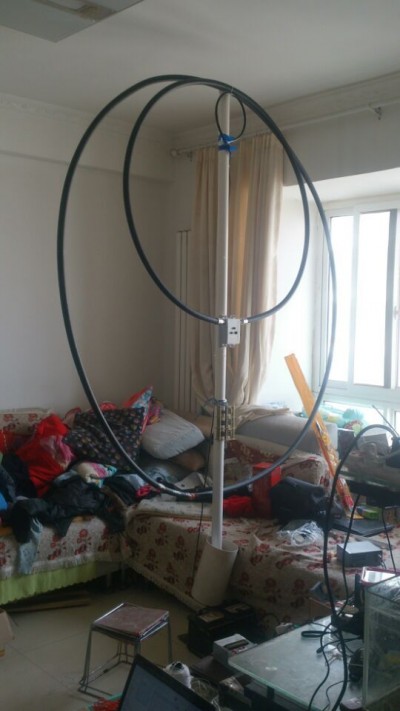

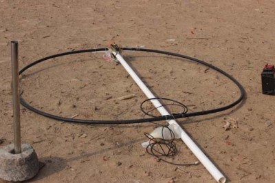

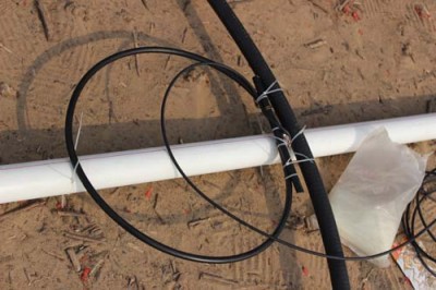

下面是一个3.5的7/8馈管和6米的相比圈的大小差别
总之结果来说把,这么大的环效果肯定是有的,但是小环有方向性,可能方向性原因噪音比一般的天线低。另外小环室内通联,我是没通一个。只在野外通联过,室内接收不错。乱七八糟的干扰少
最后7M通联没测试,一阵风把天线吹倒了,解体了。还好电容馈管没事

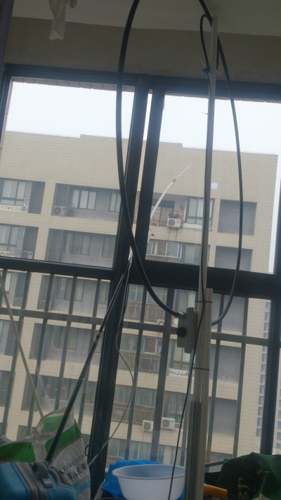

最后试过这么几个环后感觉,小环还是工作在14M 21M 还是不错的。体积不算太大。另外馈管7/8虽然效率高但是比较重。便于携带还是1/2馈管。如果要在7M工作,体积太大了,失去小环的本意了。就会像我这样折腾。体积最合适在3-4米之间,电容可以用小点的,但是耐压肯定稍低点。我一般都是串联,提高耐压。电容选购很重要,最小值最大值一定要兼顾到。
[ 此帖被闫伟鹏在2015-02-19 13:08重新编辑 ]
河南郑州BH6JFR  QQ:1036278928
离线BH6JFR
858
只看该作者 4楼 发表于: 2015-02-19
那个天线解体后,我就没再装他,到家又装了个小点的4米周长1/2的放家接受,旁边窗户出去的是我做的鱼竿天线,今天早上用鱼竿喊通了内蒙的朋友。鱼竿比较小,是我做7M天线做坏了,修剪了下,就拿来当14M用了,加了个1:9巴伦。结果50W喊出去居然可以,这是意外。鱼竿天线天线部分大致1。5米。暂时只有在家试过,没在野外试。下次带上出去试试

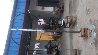

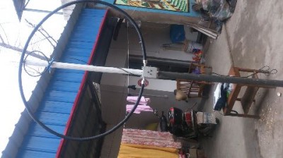

3.5米周长7/8小环18瓦成功发射,环境一楼院子里.四面环墙
