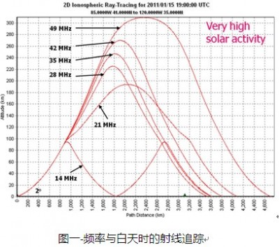

我们可以通过射线追踪的方法来检测这一理论。图一表示的是在太阳活动高峰期时,以2°仰角对较高频电波在白天进行的射线追踪。
当追踪射线的频率从49MHz降到28MHz时,通过图一可以证实频率越低射线弯曲的越多,即增加的弯曲量使得射线折射的更快(折射位置在电离层的高度更低)。因此追踪射线频率降低时,其折射点高度也随之降低。同样的随着频率的降低,追踪射线的单跳的距离也随之降低。
需要注意的是21MHz14MHz两个频率的状况。在追踪射线的频率为21MHz时,电离层E区域对其产生了很多的折射,因此21MHz频率的单跳距离超过42MHz频率的单跳距离。而在追踪射线频率为14MHz时,电离层E区域的电离程度足以支持其反射回地面,从而导致其单跳的距离更短。

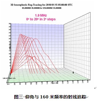

还要注意下两个最低频率(1.9MHz 0.15MHz)没有达到E区,因此它们的单跳距离也极短。仔细研究下160米波段的话,可以得到有趣的发现。图三表示的160米波段的实验,发射仰角从0°到20°,步进为2°。
基于所选的测试条件(1.9MHz,夜晚,正常太阳活动),发射仰角大于等于6°时,单跳发生的区域从E区域转为F区域。而发射仰角小于6°时,单跳仅在E区域产生。这可以简单理解为夜晚也存在足够多的E区域电离(夜晚典型的E区域反射临界频率约为0.4 MHz),从而导致低仰角发射的1.8MHz追踪射线折射回地面(根据最大可用频率和临界频率的正割定理决定)。

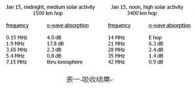

电磁波吸收的基本定理是在给定的电子浓度条件下,吸收量与频率的平方成反比。也就是说,随着频率的降低,吸收量增加。在夜晚进行1500公里单跳的射线追踪,另外在白天进行3400公里单跳的射线追踪,测量这两种条件下的吸收量可以得到表一的结果。所有数据基于F区域的单跳。
表一的数据证实了频率越低,吸收越多的定理。不过请注意,表中左侧数据中0.15MHz的吸收量,与1.9MHz相比它的吸收量降低了很多。原因是0.15MHz的射线无法达到1.9MHz的射线所能达到的电离层高度,事实上其根本很难达到吸收区(即夜晚的低层E区域)。因此,当你听到低于1.8MHz频率的业余无线电长距离通联的报告时,你就能明白这其实不是什么神奇的事情,只是物理定律在起作用而已(我并没有贬低实现这一通联所做的努力,包括操作员需要提高自己的天线效率、克服人造噪音的干扰等等)

“图一表示的是在太阳活动高峰期时,以2°仰角对较高频电波在白天进行的射线追踪。”、“图二 频率与夜晚时的射线追踪”,你觉得他在说什么?什么叫Ray-Tracing?射线追踪?有多少人知道什么叫射线追踪?
好在有图在那里,看看纵坐标和横坐标,按我的理解,其实就是不同频率的电磁波在大气层中的传播轨迹。同样的发射角条件下,频率越高的电磁波(可能因为能量越高),在更大的电离层高度处被折返。电离层在离地300公里左右的地方密度是最大的(这在另一篇文章中有曲线图说明),所以如果电磁波越过这一区域的话,最终将会穿过电离层,而不是被折返回地面。这样的陈述是不是更通俗易懂?

如何理解图一中显示的14MHz两跳的高度和距离都相同这一情况呢?这意味着什么?
或者我应该首先坦诚说出自己的疑惑。按我自己原来的理解,电离层是处于不均匀、不对称状态的,所以电磁波在大气层中的传播路线应该是根据电离层状态的不同而呈现不规则状态的,前后两跳出现同样轨迹的几率很小。文中没有提及电磁波能量方面的描述,似乎这个因素不在考虑之列。既然电磁波可以呈现前后相同的两跳,那是否意味着它可以继续第三、第四、……一直跳下去呢?无论用多少瓦功率发射电磁波,它都会达到相同的高度和跳跃距离?比较直观的事实是,有的时候,用1000瓦功放发射出去的信号,对方可以收到的情况下,用100瓦发射出去的信号,对方收不到。
