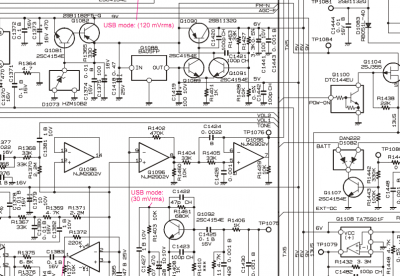

换了Q1108后,故障依旧,判断Q1108没坏。
地址:江苏东海
QQ:414993813
手机:13675212200
离线BD4XC
400
只看该作者 21楼 发表于: 2017-12-18
电路图上Q1108的供电电压为6V,可是实际测量电压达到6.5V,没有其他机器实测对比,估计是这个电压变高,导致输出端电压偏高。如果有哪位朋友测量过Q1108供电电压,麻烦提供实测电压,看是不是正好6V就可以判断了。

离线BD4XC
400

离线BD4XC
400
只看该作者 24楼 发表于: 2017-12-19
电路图中Q1108的供电端直接连接到6V电源,6V电源由Q1089  Q1090  Q1091及外围电路组成,如果外围电路元件参数发生变化,也会导致输出电压发生变化。

离线BD4XC
400
只看该作者 26楼 发表于: 2017-12-20
回 bg3sfx 的帖子
bg3sfx:这是以前维修的记忆,记得这个6伏就偏高,99%与供电无关 (2017-12-20 09:05)
我也推测与运放供电关系不大。

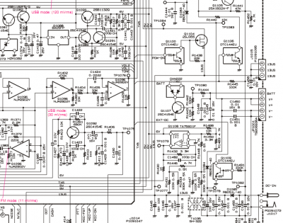

离线BD4XC
400
只看该作者 27楼 发表于: 2017-12-20
虽然认为运放是正常的,但是也进行了实验。
用指针万用表直流10V的内阻200K作为电阻,分别并接到运放IN(+)、IN(-)端的分压电阻上,情况如下。
机器供电12V,运放输出电压2.651V(数字表测)。
IN(-)端

离线BD4XC
400
只看该作者 28楼 发表于: 2017-12-20
推测故障可能是运放输入端分压电阻阻值发生了微小变化,导致输出异常。
因分压电阻有的特别小,拆焊不方便,不好拆下测量,况且感觉还算稳定,所以在输出端做文章。
把R1430(1K)换为10K,输出端对地接15K电阻,运放输出2.65V电压降为1.5V,机器恢复正常工作了。

离线BD4XC
400
只看该作者 29楼 发表于: 2017-12-21
从其他爱好者维修经验中知道,机器正常状态Q1108输出端电压为1.8V,如果追求完美,需要改变10K或15K电阻,使Q1108输出最接近1.8V才好。
