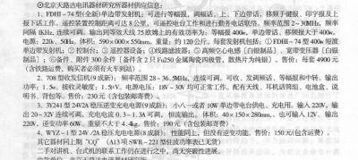

04年加入CRSA,那会从官网上下了很多历年的CRSA会刊,大概是03年或者03年的一期会刊上见过一则卖74的广告,从此对74充满向往,时隔十几年过去了,机缘巧合发现了一台FDH1C-74,价钱似乎和十几年前差别不大,不像十几年前大小八一只要二三百,如今都敢一二千……商量沟通妥当,立马开车提货。上家说实在占地方,赶紧搬走吧,机会难得价钱公道……

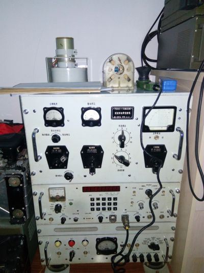

机顶是风机和宽带变压器,以前一直以为是加感线圈,现在才知道是个阻抗变换变压器

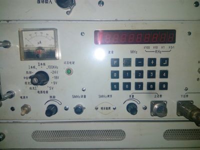

这款74已经是现代化改进的新款74了,LED数码管+轻触按键,浓郁的九十年代初风格

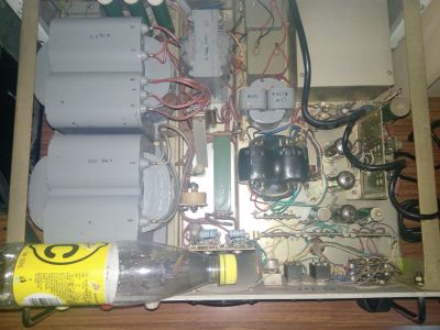

供电电源设计依旧傻大笨粗,图上侧的是高压变压器,下面跟变压器一样大的是低频扼流圈……高压不好用大电容滤波,只好靠大电感了。

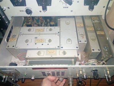

激励源用了一些初级的集成电路,各模块作在小盒子里了

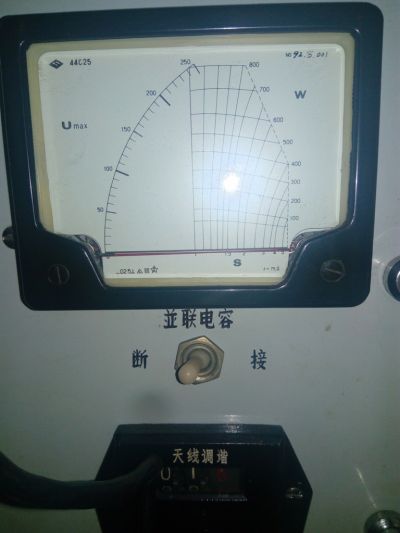

这个表头变成了双针功率表了,似乎是可以测驻波,强放箱子改动很小,除了这个表头其他的都没什么特殊

第一张图旁边貌似看到一台CT-1

眼神准着呢,正在改CT-1的电源准备拿来听飞机,晶体买了一大盒
