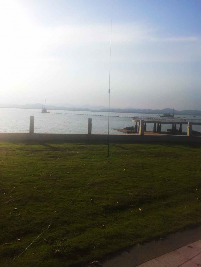

周末收到BD7JPC邮寄过来的两节PAC-12用的铝管和地网、电容帽,昨天正好碰见他在频率,当时就开车出去测试了,效果很满意,写个作业
架设在距离我家五百米的海边
宽阔的草地,方便架设,地锚容易插进泥土里

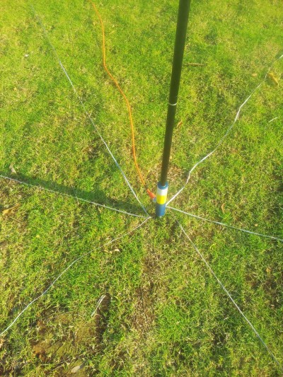

二十条地网分为六条铺在草地上

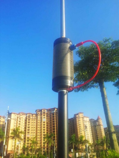

不锈钢拉杆完全拉开,加感线圈在十四兆上第四圈够了

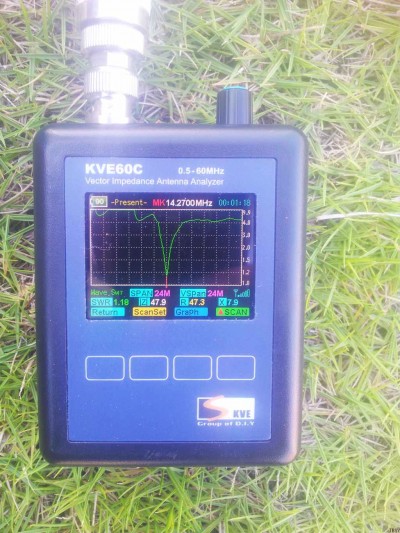

安装完,用KVE的60C测试,效果很满意,虽然电容帽没装上,看参数也可以了

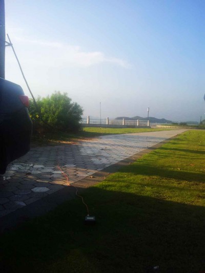

之后,用车载IC-7000马上通联了几位友台,BD7JPC 给出59信号,BD7PUZ 报59+10;  BV4AS报57
感谢以上友台的信号报告!
由于下午五点出去的,守听通联了一下就赶回家吃完饭了,下次加上电容帽后再多做些QSO

我感觉加了电容帽后,天线性能更加稳定,特别是驻波和阻抗都更接近理想要求。至于加了电容帽后是否增加了通讯距离,这个我说不上来,也没有化时间去对比。楼主的地网肯定少了些。我用了十二根地网5米长。重点在14兆。下部振子共五节。非常好的电容帽。值得推荐。看到楼主离海边好近,环境真好。很羡慕。

距离海边500米,除了环境因素外,大地导电率没什么区别了。岸台或者做DX通信台站甚至,距离海岸线两公里左右为好,再远离了电波会急速衰落。
